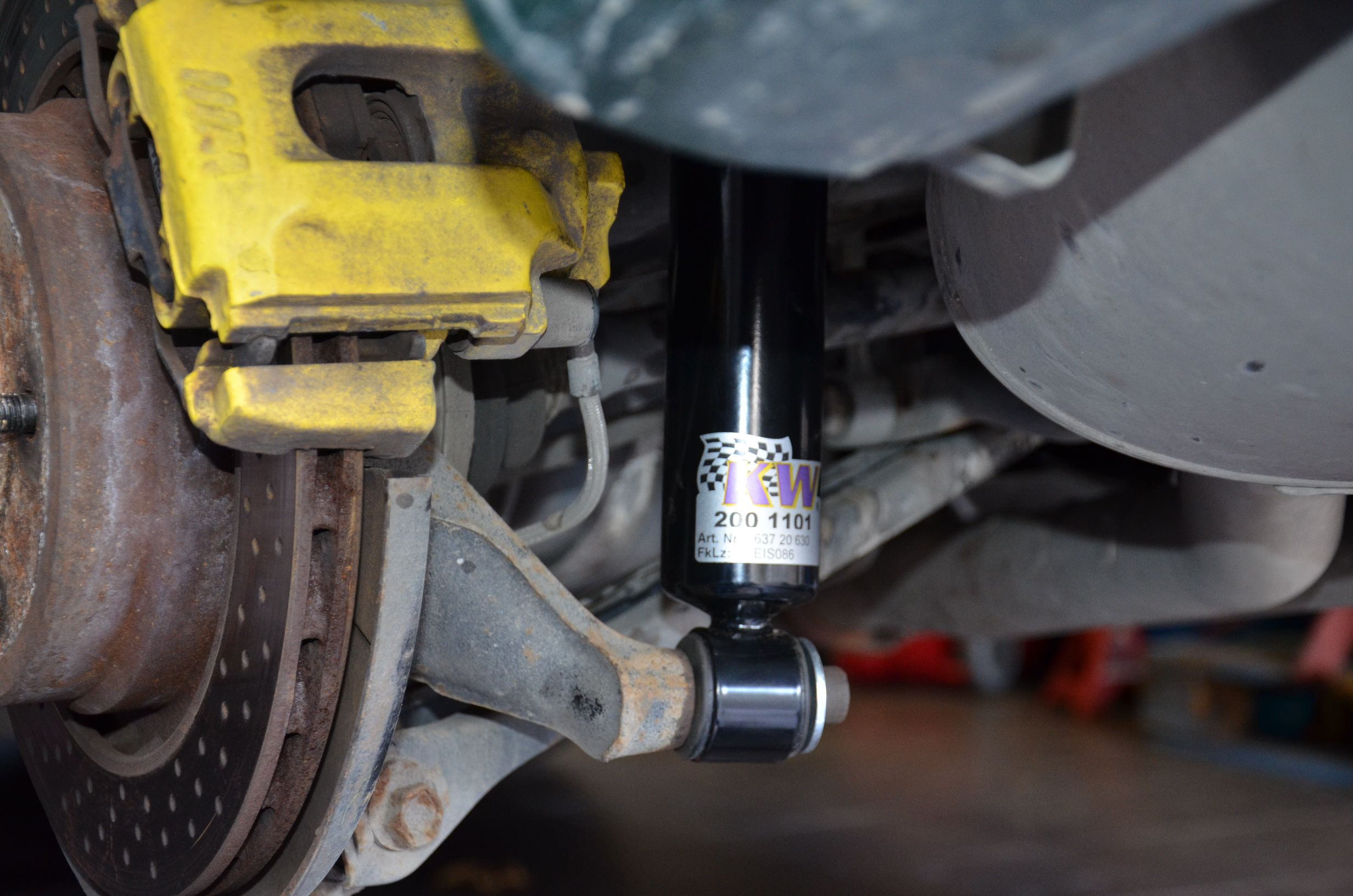

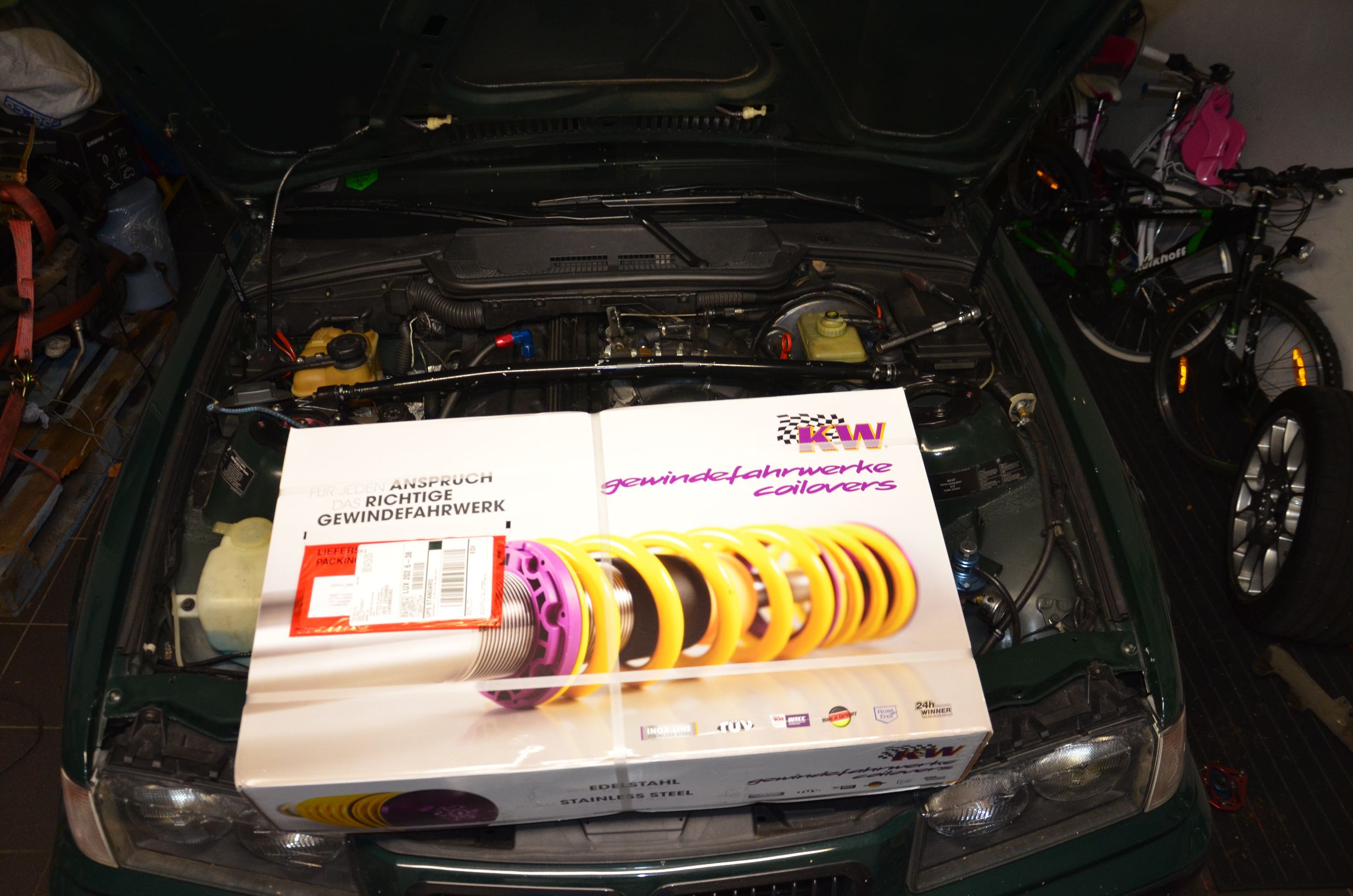

togaði nokkrum sinnum í gikkinn. Fjöðrunaræfingin er aðalega vegna þess að annar demparinn í K&N kerfinu gafst upp, kem með myndir seinna.
Pantaði fjöðrunina seint á Þriðjudag og hún kom fyrir hádegi í dag.

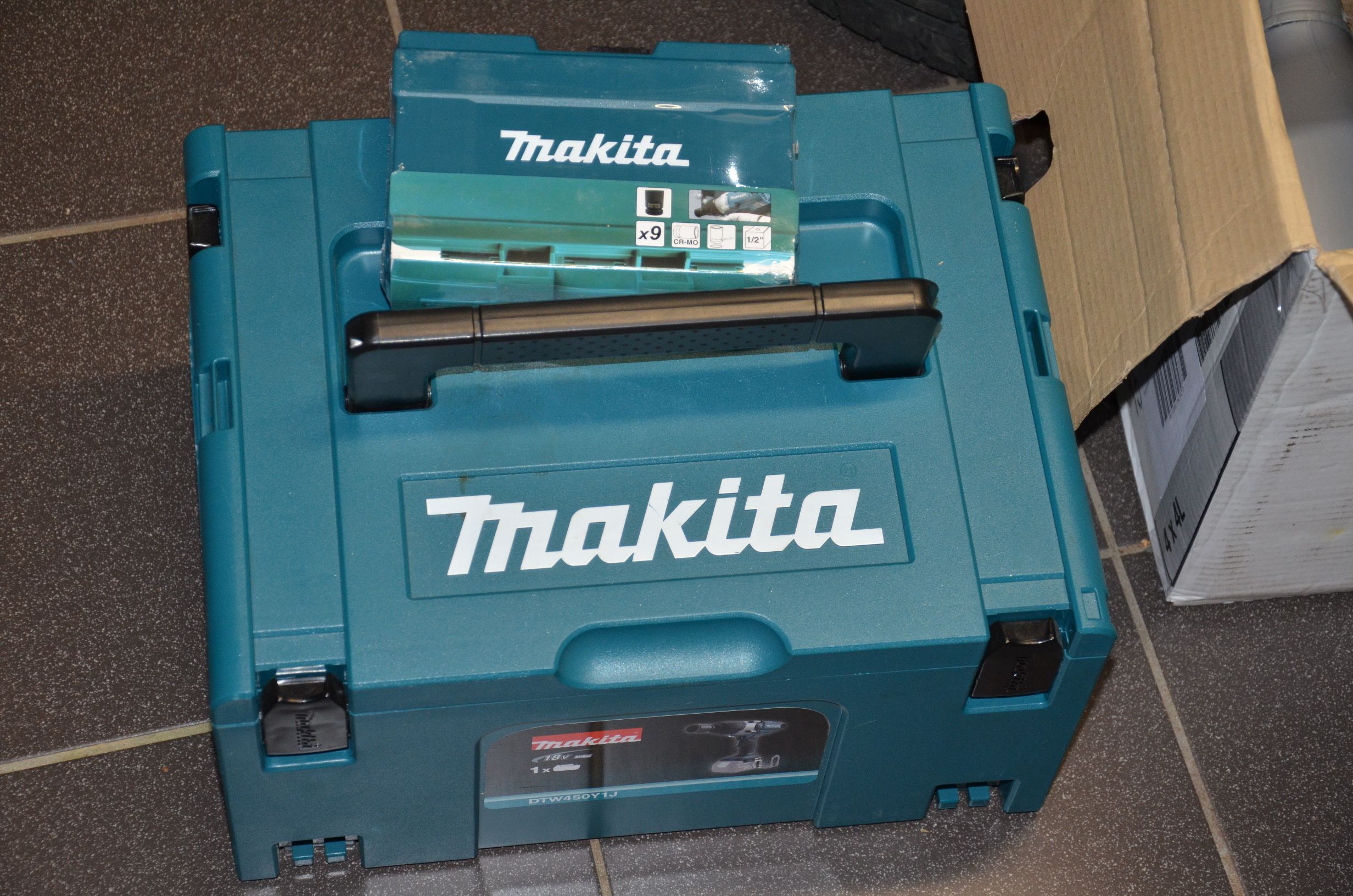

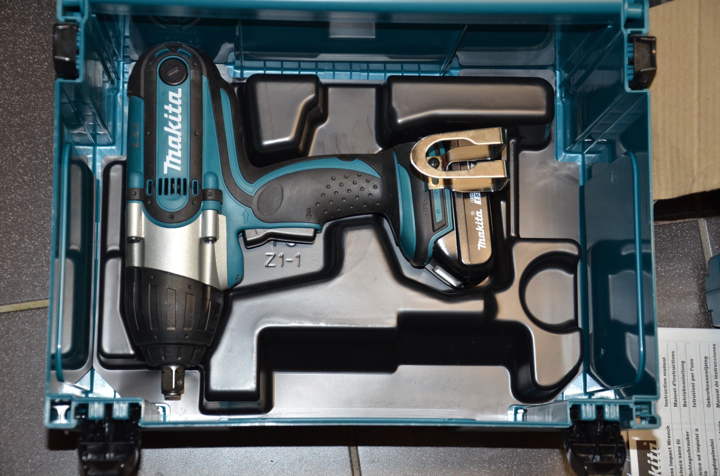

Frekar pissed með Makita græjuna.. það fylgir ekkert hleðslutæki.

Þú hefur væntanlega keypt vélina staka. Það er hægt að kaupa vélina staka svo Kit með vél hleðslutæki og 2 battery.

IngóJP wrote:Þú hefur væntanlega keypt vélina staka. Það er hægt að kaupa vélina staka svo Kit með vél hleðslutæki og 2 battery.
Keypti þetta a Amazon, á frabæru verði,, en kanski ekki eins frábæru þar sem að hleðslutækið fylgdi ekki. Svo er batteríið ekki stort, en dugar fyrir mig sem hobbyista.
Makita umboðsaðilinn er í hverfinu hjá mér, ég er þvi buinn að kaupa hleðslutækið en það var ekki gefins.

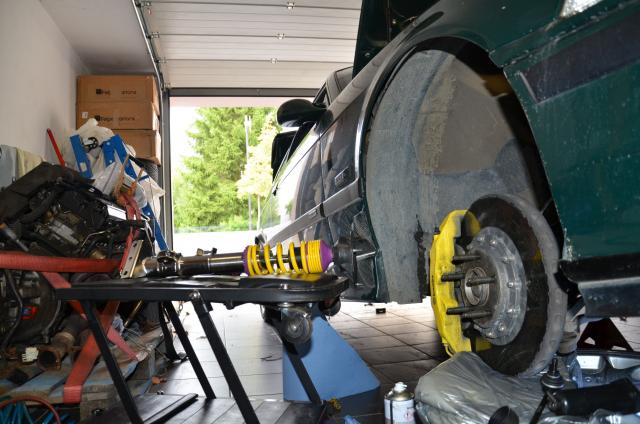

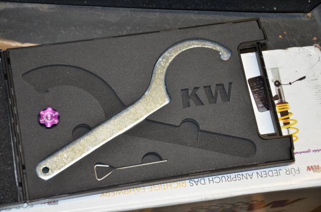

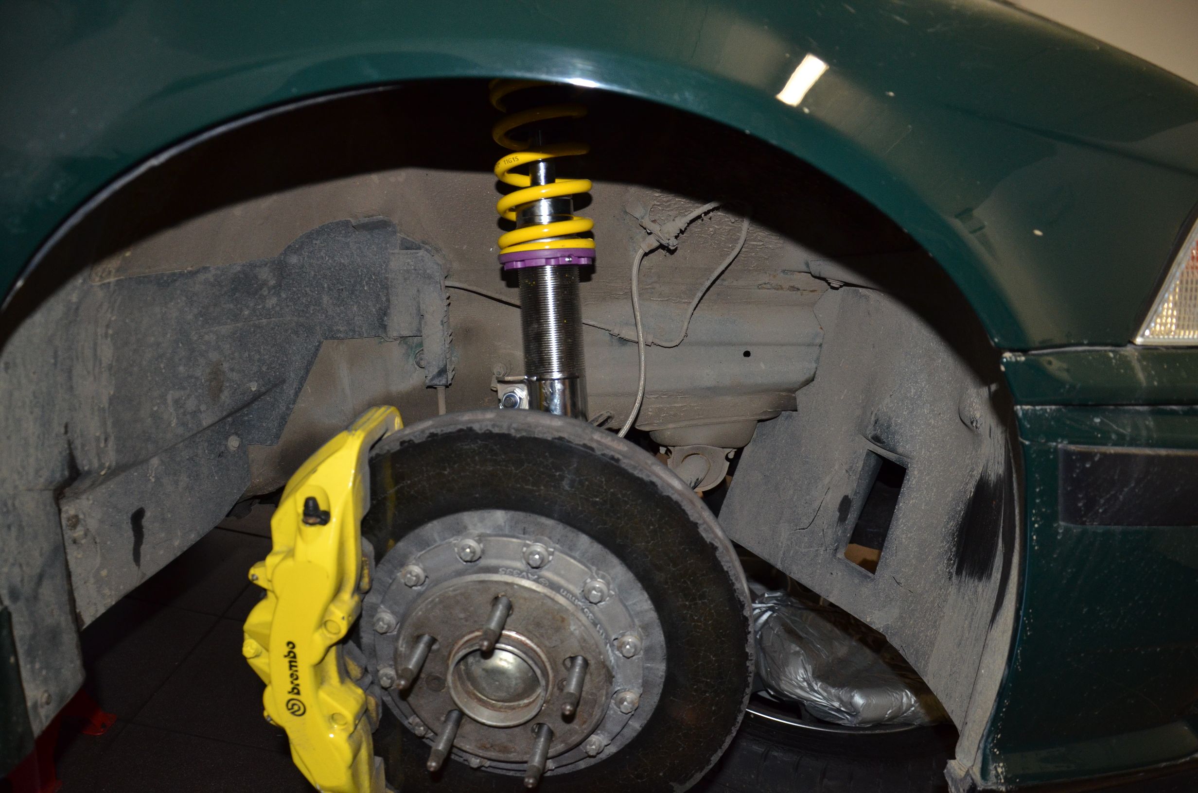

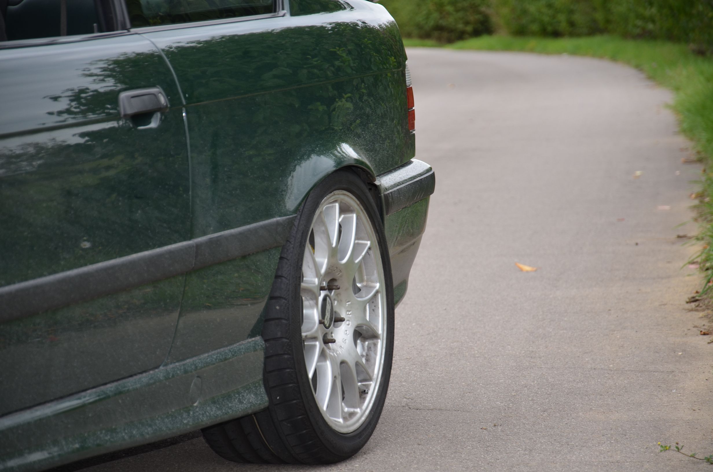

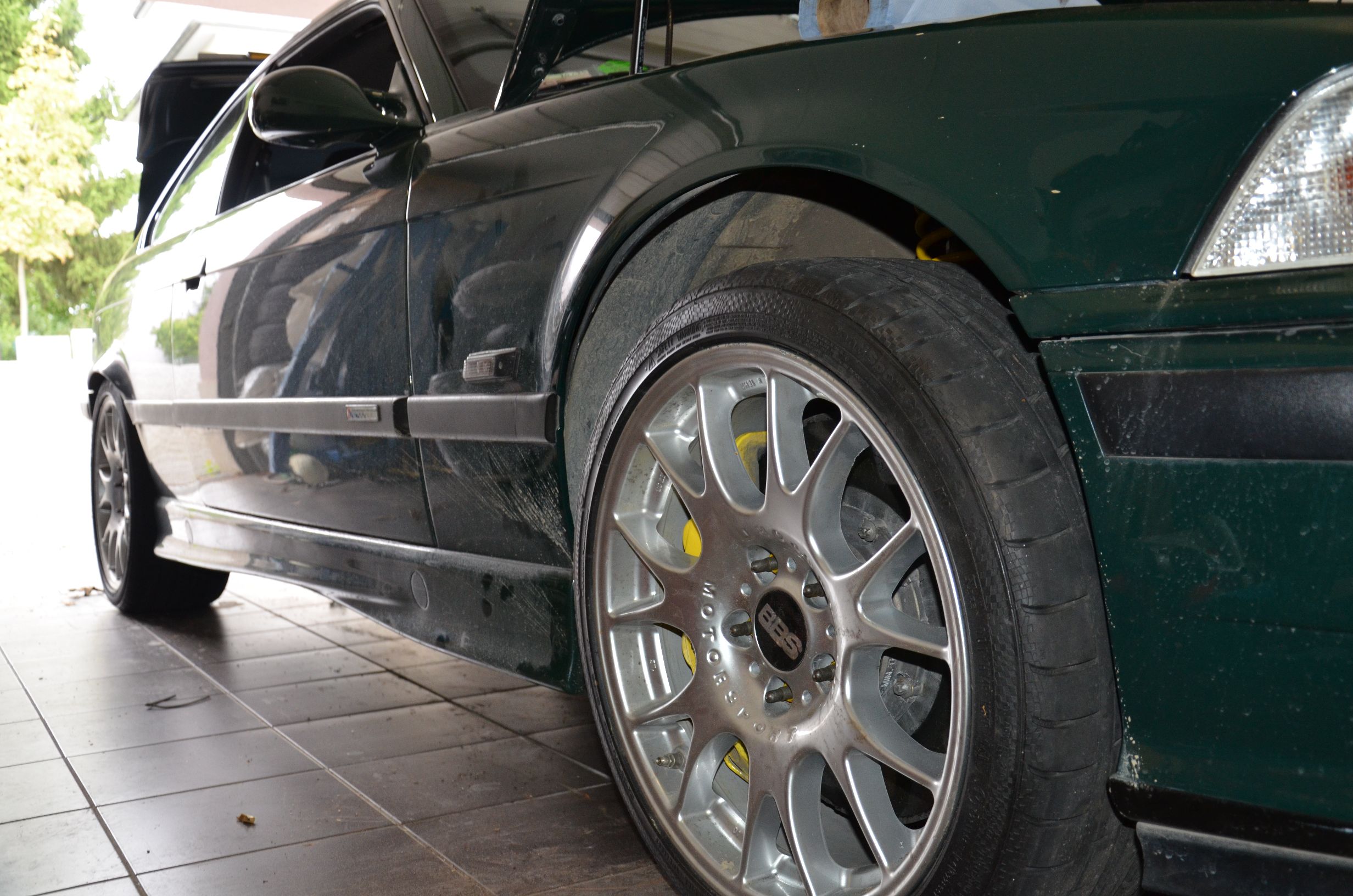

KW Variant 2 install.. búinn með framendann en á eftir að hæðastilla.
Nýjir BMW boltar og rær
Pínu hár!! samt ekki í efstu stillingu !!!

Svolítið pirrandi að þessar æfingar byrjuðu með því að ég var að eltast við einhverja smelli bílstjóramegin að framan.., fann það áðan.
Jafnvægisstangarendi var laus i stönginni, greinilegt að ég hafði einhvern tímann sett rónna vitlaust uppá þegar ég var að stífa upp, og færa stillingar.
Endaði á að skera þetta í sundur með slípirokk, boltinn alveg pikk

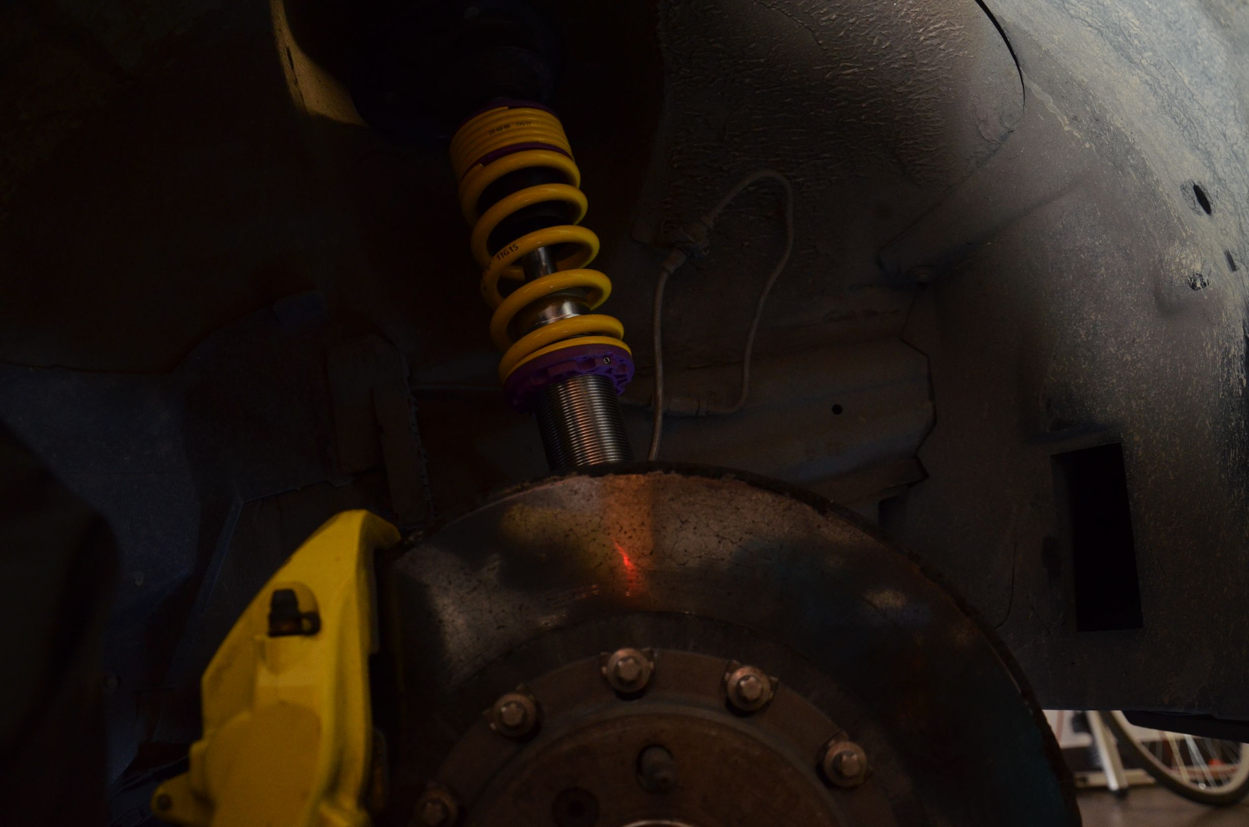

Postby fart » Sun 06. Sep 2015 14:02
Done,, og þokkalega sáttur með hæðina, kanski eftir að tweeka þetta aðeins. Ég er síðan með demparana á miðjustillingunni (nr 8 af 16) og á eftir að prufa mig áfram.
Keyrir fjandi vel, virkar fótvissari enda allt nýtt náttúrulega.
Re: 1995 M3 111/356 - KW Variant2 install bls 417
Postby bimmer » Sun 06. Sep 2015 15:01
Flott. Color matchað við caliper og númeraplötur :thup:
