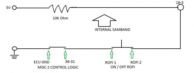

Það eru 5 hlutir að vinna samann hérna hjá þér.
1. Antilag stillingarnar breyta engu fyrir neðan 3500rpm og undir 2%TPS (sem dæmi) og það er max breyting fyrir ofan 3600rpm (sem dæmi, max retard og cuts)
2. Input rás sem leyfir antilag, hún þarf að vera undir X voltum (cirka 1volt eða svo).
3. 2 póla rofi sem tengir tvo víra samann eða aðskilur þá.
4. tölvuútgangur sem "tengir tvo víra samann eða aðskilur þá" , þessum útgang er svo stýrt af tölvunni í gegnum MISC2 output
5. Jarðsamband - þetta kemur innan úr tölvunni í alvöru jarðsamband.
Rásin sem þú víraðir inná er með 5v pullup, sem er cirka 10k Ohm. Þetta þýðir að þegar rásin er ekki tengd í jörð þá mælir tölvan 5v. Ef ekki þá þarf að færa vírinn á aðra rás.
Það sem við erum að leitast eftir að gera er að mynda samband frá jörð í 18-3 til að breyta Antilag inputinu.
Einfaldasta test er ..
1. Setja MISC2 á ON
2. Flippa rofanum og sjá hvað gerist fyrir voltin á rásinni
Rofin ætti að stjórna voltunum á rásinni,
Þegar misc2 er off þá getur rofin engu stjórnað því það er ekki heildarsbamband í jörð. Tölvan á engann hátt getur séð hvort að rofinn sé on eða off nema MISC2 sé ON.

gstuning wrote:Ég held að þú sért búinn að flækja þetta fyrir sjálfum þér meira enn þarf.
Ég er löngu hættur að fatta þetta :)
Takkinn virkar á Rás 2 on/off 5Volt, í raun um leið og TPS fer yfir 2% ef ég man rétt
Svo um leið og bíllinn fer á 3500rpm range sé ég ALS merkið verða gullt, og svo grænt þegar TPS fer niður fyrir 2% (off throttle).
Og takkinn gerir ekkert,
Þetta er einhver ein smá stilling sem er að gera mig sköllóttann :|

Postby gstuning » Mon 16. Mar 2015 12:37
þarft að fara yfir þetta í skrefum.
Virkar rofinn? MISC2 ON, hvað gerist fyrir voltin þegar þú flippar rofanum?
Virkar MISC2? hvað gerist fyrir voltin þegar MISC2 fer úr OFF í ON og rofinn er ON?
Antilagið er bara afleyða hinna tveggja.
Voltin er í raun eina sem þú þarft að finna úr, antilagið virkar svo bara eins og það á að gera þegar það er komið á hreint.
Posts: 15135
