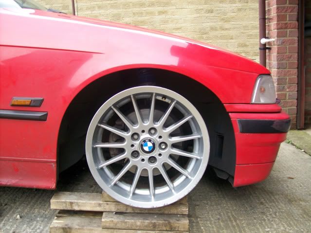

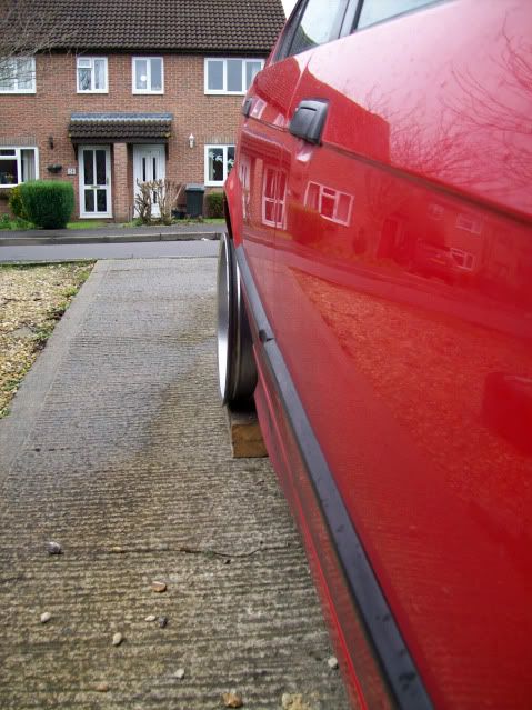

Hér sést mynd af alveg eins felgum undir E36

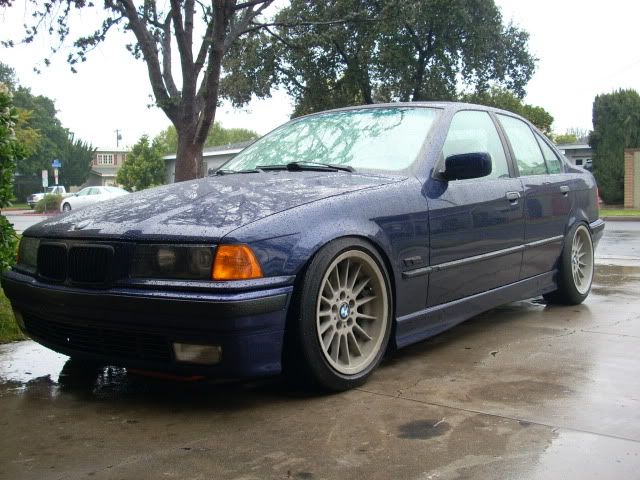

Ekki að virka jafnvel með sverari dekkjum finnst mér. Lookið verður eitthvað of "blásið upp" eitthvað. Þá þarf líka að rúlla meira og jafnvel toga sem mér finnst ekki flott sbr:

Er á meðan að skoða dekk. Get fengið 215/45/17 á þolanlegum prís. Haldið þið að það komist undir án nudds??
Hér er sama felga með svona dekk. Finnst þetta svolítið tæpt á ó rúlluð bretti...

Postby Maddi.. » Sat 24. Apr 2010 23:10
Sammála því, finnst þetta helst til mikið gúmmí.
Hvað eru þær breiðar?
Hugsa að þetta séu bara nákvæmlega sömu mál og á mínum felgum. 205/40/17 er alveg mjög fínt á þeim, ekkert mega stretch en samt smá... en fitment er alveg bingó.
