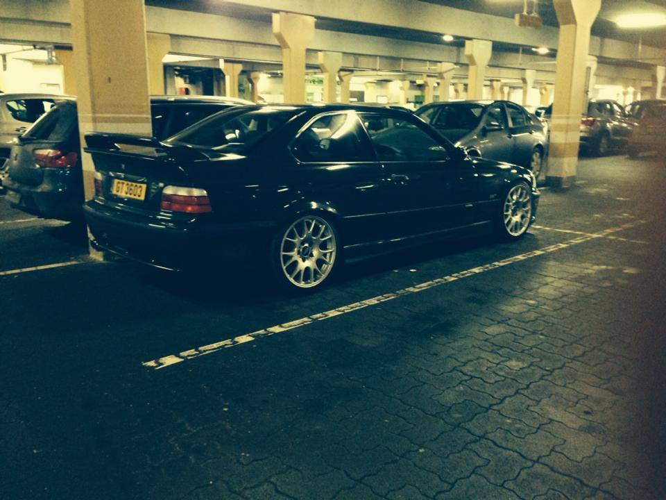

Postby fart » Thu 19. Dec 2013 15:50
Með skottið pakkað af matvöru og áfengi/bjór
Slammed anyone :D
