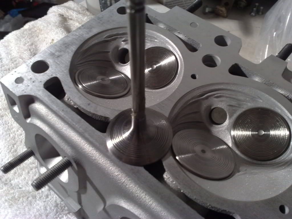

Semsagt, síðasti stimpillinn er kominn á sinn stað eftir minniháttar bras og eitt stykki skilnað. Núna vantar bara olíudæluna til að geta lokað kjallaranum, það sem vantar í heddið verður verslað þegar ég get ákveðið hvaða knastás ég tek. Er ekki alveg búinn að ákveða hversu gróft þetta á að vera en langar djöfullega að verlsa gorma og ás frá MM, annars er hagstæðara að kaupa bara frá Þýskalandi og versla þá svipaðan ás og MM bjóða uppá. En nóg um það :) nokkrar myndir af vörunni eins og hún sér út í dag + smá mock-up 8)

Hvað gera rákirnar hjá ventlunum ??

Postby JonFreyr » Tue 20. Apr 2010 14:44
Enga hugmynd :)
Nei svona grínlaust þá er þetta eitthvað sem MM fundu fyrir slysni, þetta var tilraun til að auka loftflæði en endaði sem eitthvað allt annað. Þetta er það sem þeir kalla Surface Turbulence og þetta hjálpar til við brennslu á blöndunni sem kemur inn, atómisering (léleg íslenskun) eldsneytisins verður enn meiri sem gefur betri og hreinni bruna. Sem gefur einhver hestöfl og hjálpar MM að gera vélarnar sínar löglegar í t.d. Kaliforníu og öðrum mengunarvarnar-fylkjum.

Postby bimmer » Tue 20. Apr 2010 14:48
JonFreyr wrote:Enga hugmynd :)
Skulum vona að þú reynir aldrei að punda hressilega inn á þennan mótor með þessar rákir.

Postby JonFreyr » Tue 20. Apr 2010 14:55
Nibb, það verður ekkert invite@cracked-head á þessum mótor :lol:

Postby gstuning » Tue 20. Apr 2010 14:58
Eins illa og þetta lítur út þá er það skrýtið að margir lág þjöppu 4v stimplar eru með gífurlega grófum skurðum sem manni hefði fundist að þeir ættu að auka líkurnar á detonation enn svo virðist ekki vera.

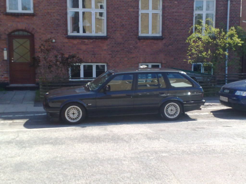

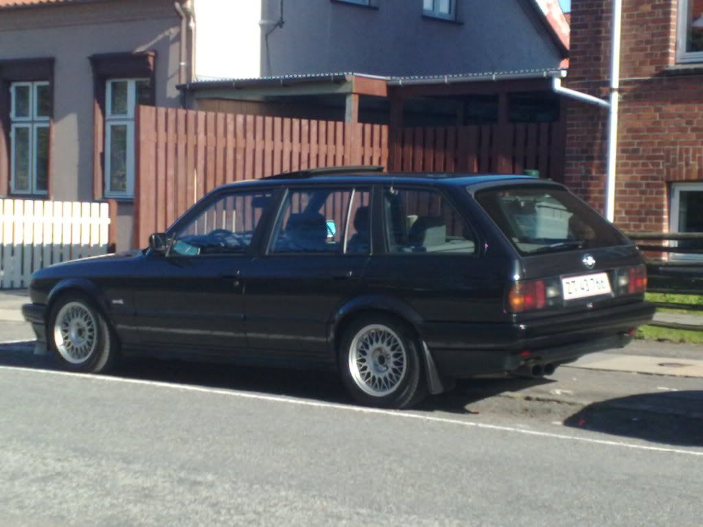

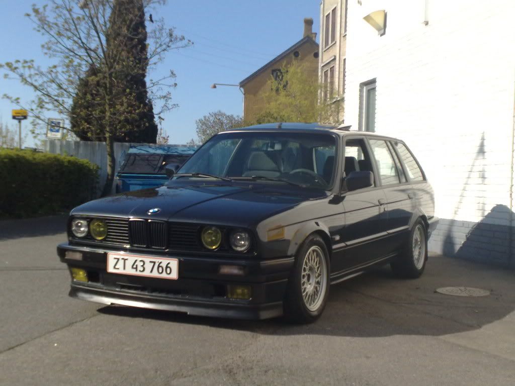

Jæja það hefur nákvæmlega ekkert gerst í þessum í þónokkurn tíma og þá aðallega vegna fjárskorts, ég á allt nýtt í hjólabúnað að aftan og næstum allt að framan en þarf bara að drulla mér af stað. Þarf að fá 2-4 hjálparhendur til að taka djönkið undan að aftan því þetta er pínu þungt, það verður svo pússað og ryðvarið og sett undir með nýjum fóðringum og drifið tekið í gegn á sama tíma. Það lekur örlítið meðfram hægri öxlinum og það þarf að laga, svo eru fóðringarnar bara slappar svona yfir höfuð. Knastás og ventlagormar leggja af stað frá USA vonandi ekki síðar en í næstu viku, kaupi rockera frá fyrirtæki í þýskalandi. Það gerist þó ekki alveg strax því þetta er ekki alveg ok-piss þetta dót. Vatnsdæla og tilheyrandi reimar eru komnar í hús, núna vantar bara stillanlegt tímahjól og þá fer þetta að verða klárt. Óspennandi update en þetta er bara project sem tekur tíma :) tók bílinn og lakkhreinsaði núna í fyrradag og bónaði, kom ágætlega út en þarf að taka nokkra bletti á bílnum og vinna aðeins betur. Er með smá vesen í gangi á Ebay og vonast til að geta staðið uppi sem sigurvegari án þess að fara á hausinn.

Hef veikan blett fyrir þessum felgum þó þær séu alls ekki flashy eða það allra flottasta á markaðnum, þær passa hins vegar ágætlega við E30 og fást fyrir sanngjarnt verð. En skellti sumarljósunum undir hjá mér og skeindi bílnum hressilega, slappar símamyndir að venju :lol:
