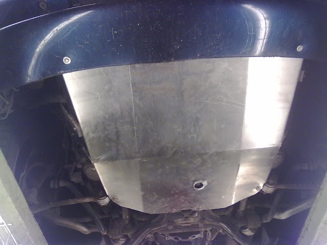

Postby Andrynn » Fri 11. Nov 2011 21:28
Jæjjjaaa, fór í það um daginn að smíða svona voðalega flotta hlíf undir mótorinn hjá mér þar sem ég hef ekki
áhuga á því að aka um á honum í snjónum og með ekkert undir honum!!!
þannig að núna getur maður rennt sér í vinnuna í vetur :D
