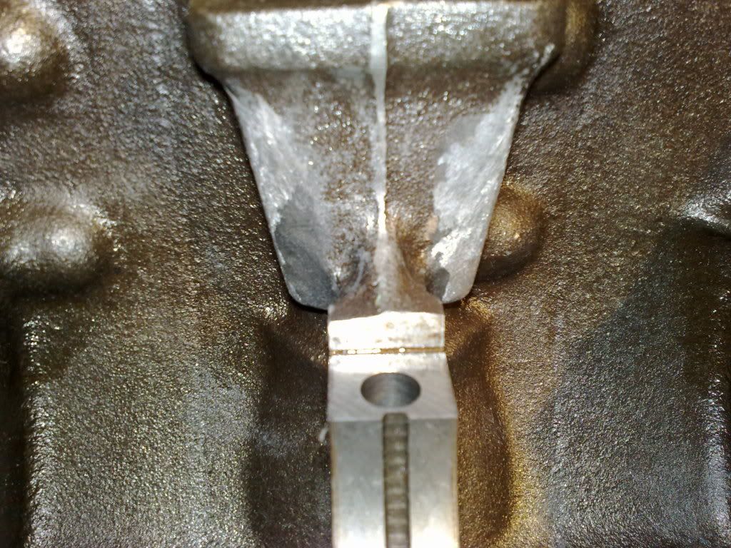

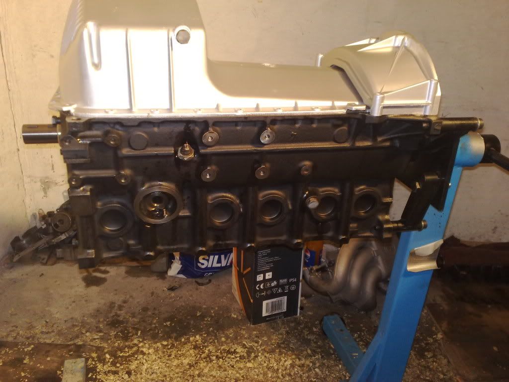

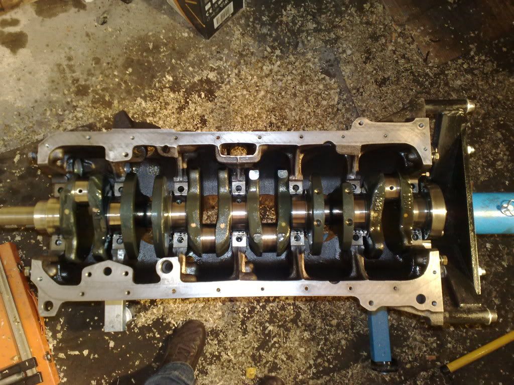

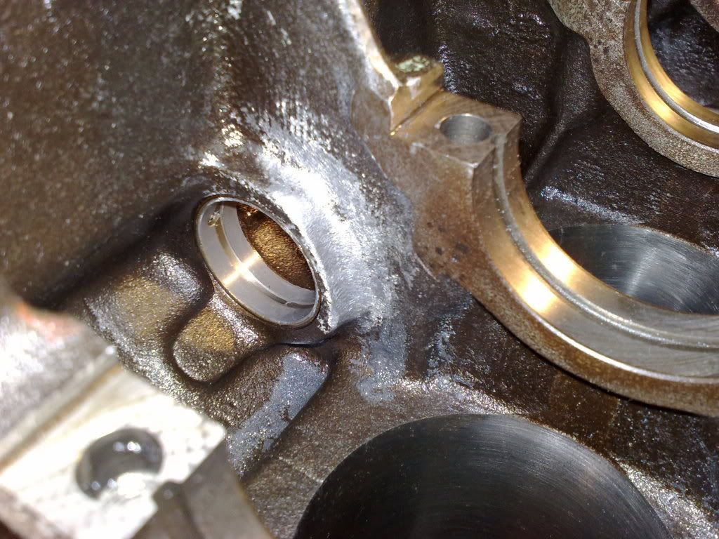

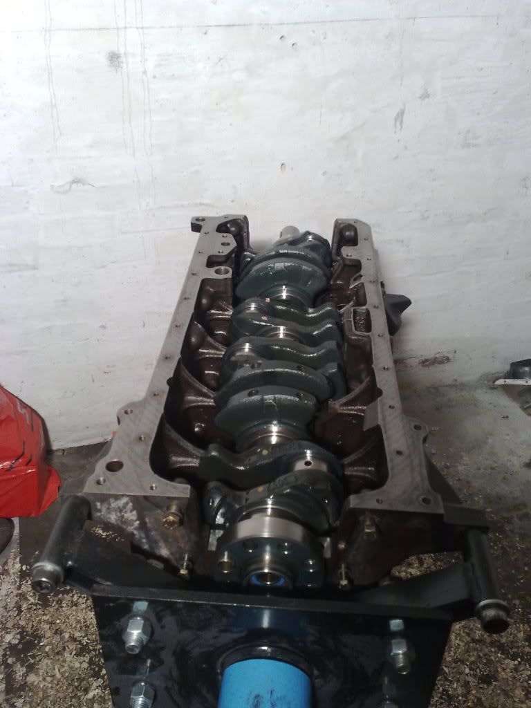

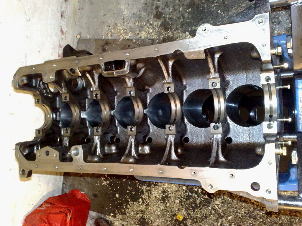

Búinn að vinna blokkina niður þannig að sveifarásinn rekist alls ekki utan í, það var leiðinlegt djobb og seinlegt en algjörlega nauðsynlegt. Þessu fylgir auðvitað hellings svarf og ég þreif kjallarann vel og vandlega eftir slípi-vinnuna. Setti sveifarásinn á sinn stað og henti olíupönnu á blokkina til að athuga hvort það yrðu einhver vandamál með plássið þar á milli, það reyndist ekki vera. Besta mál.
Næstu daga mun ég líklegast þrífa fleiri parta og mála í kjölfarið, nú er bara að bíða eftir næstu útborgun versla höfuðlegur og láta renna svinghjólið. Svo heldur maður jól fyrir afganginn :lol:

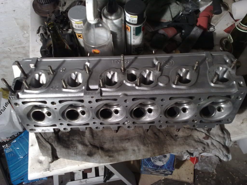

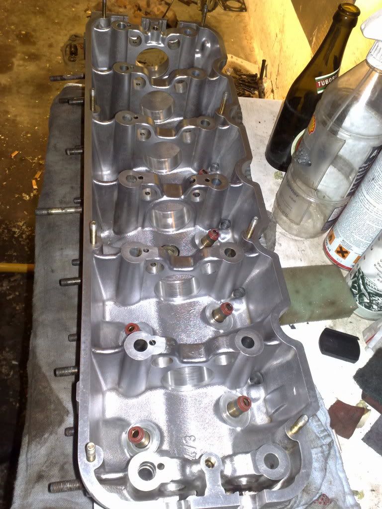

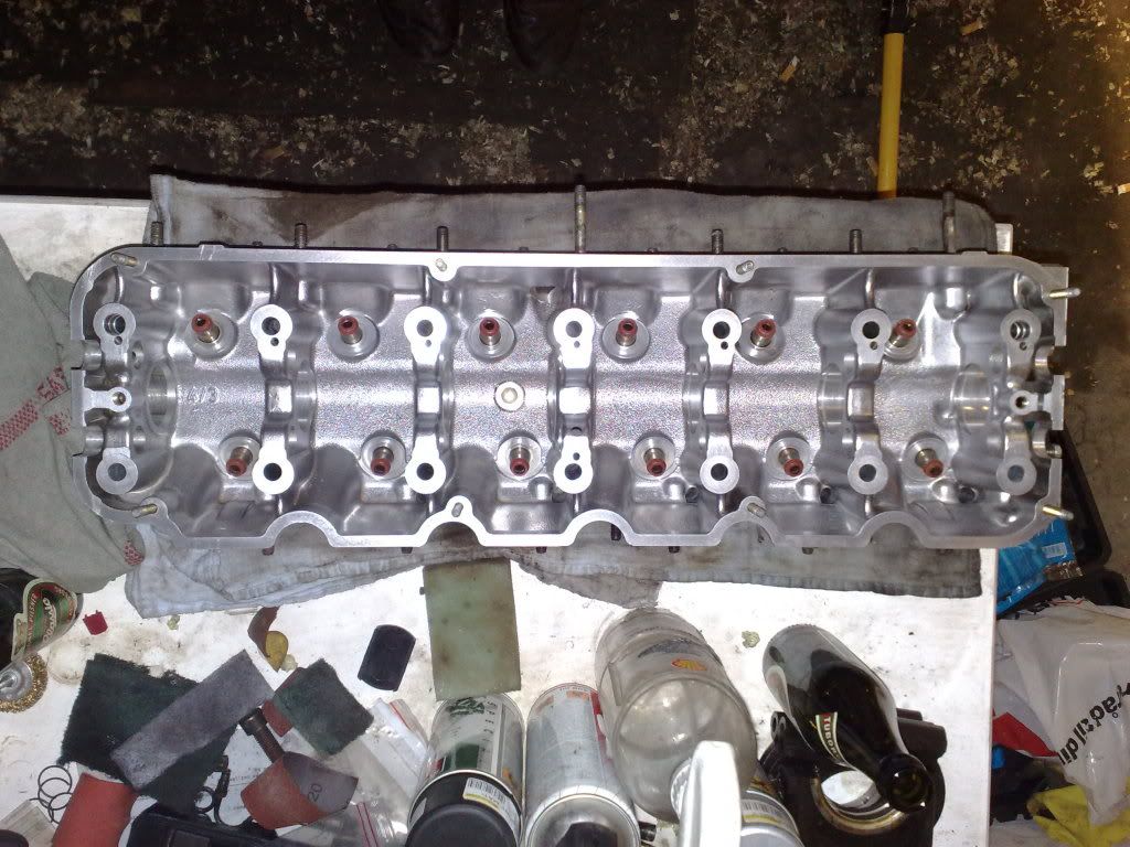

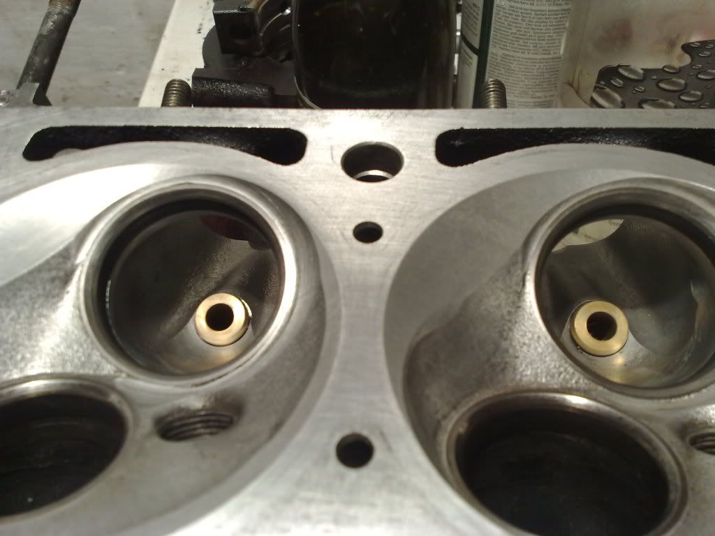

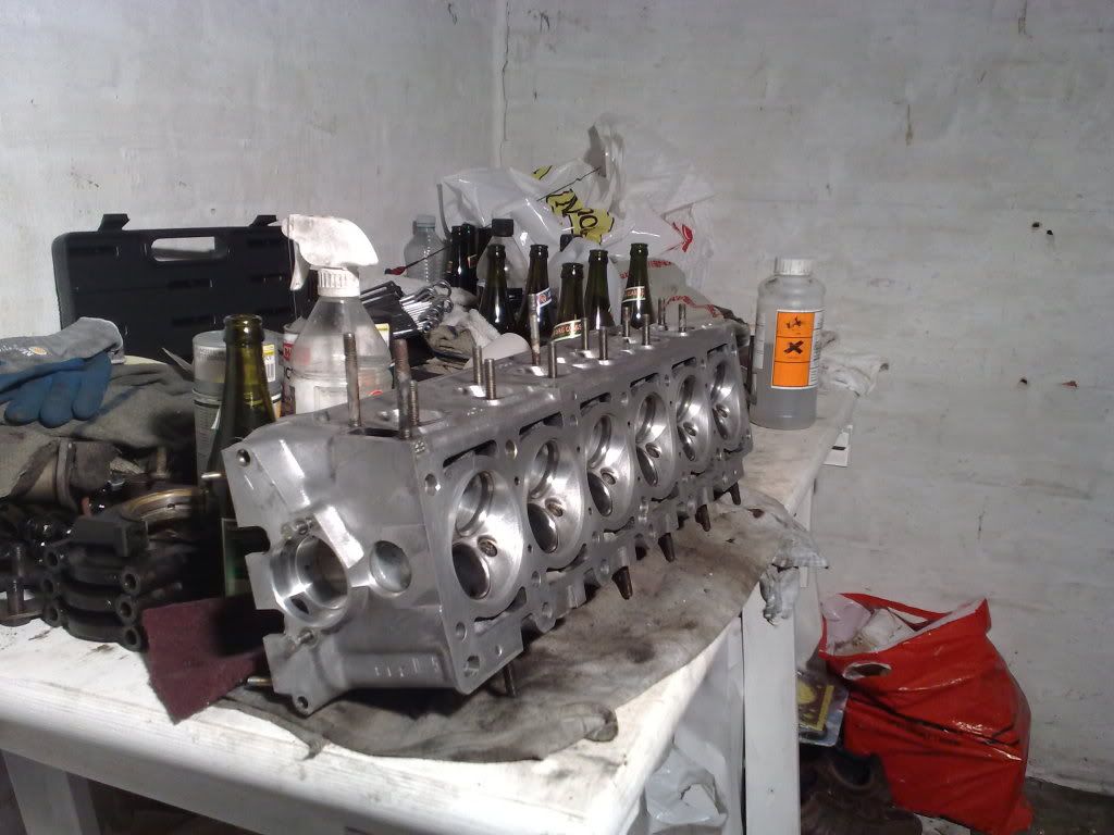

Næturvaktir þessa vikuna og dagurinn þess vegna tekinn snemma, fór í skúrinn kl. 10:00 og gerði helling. Kláraði að þrífa heddið og það er klárt í plönun og 110% endurhönnun ef svo má segja. Kláraði að þrífa stimpilstangir, stimpil-bolta on annað smotteríi sem ég var með í pokum og endaði svo morguninn á að taka til í skúrnum. Ekkert verra en að vera með allt í rusli í kringum sig, verð eiginlega að kaupa mér ódýra hillusamstæðu og raða dótinu snyrtilega upp í hillu eftir þrif og málningu.
Hvernig er best að ná ventla-fóðringunum úr heddinu, luma menn á einhverju sniðugu...?

Postby Axel Jóhann » Mon 09. Nov 2009 19:10
Held að þær séu bara þrykktar úr. :)

Postby JonFreyr » Sat 14. Nov 2009 21:19

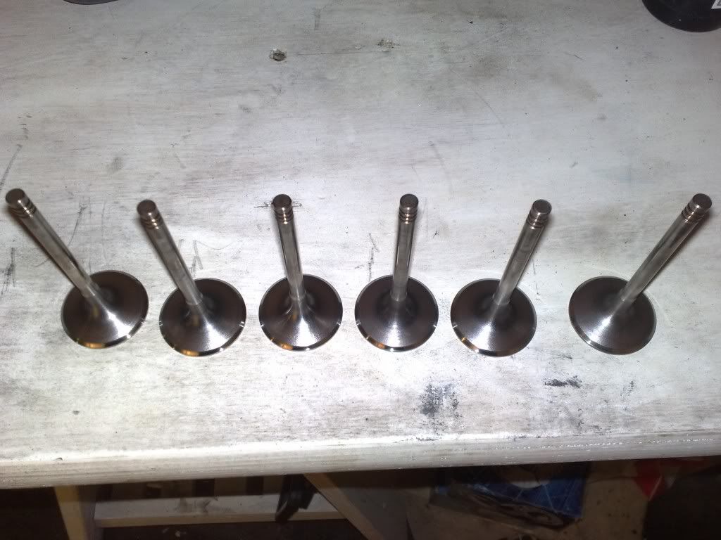

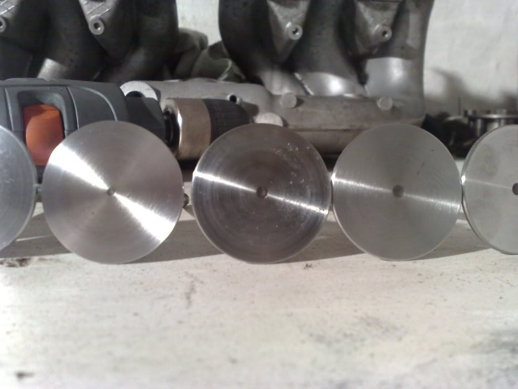

Búinn að vera latur undanfarið og nóg að gera í vinnunni, tók mig þó til áðan og sötraði einn ískaldan bjór. Því fylgdi minniháttar djobb sem tók hálftíma, notaði svo hálfan annan tíma í að þrífa hitt og þetta. Þarf klárlega að finna mér sterkari hreinsilög sem draslið getur legið í án þess að taka af því skaða. Einhver snillingurinn með uppástungu?

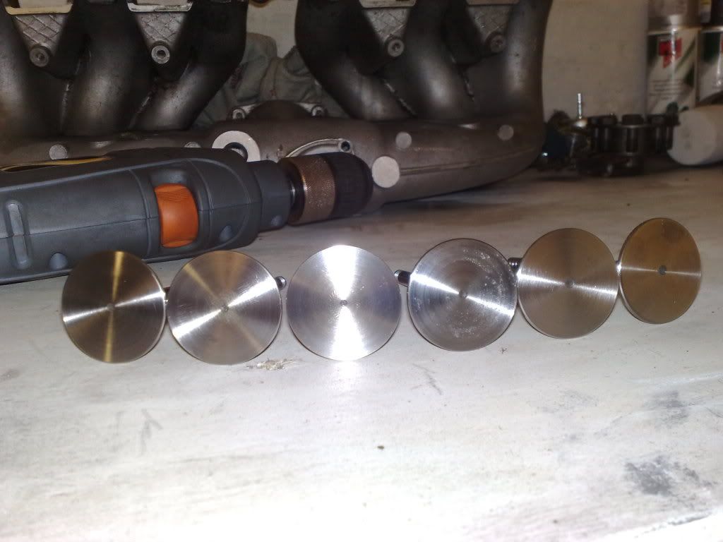

En ég byrjaði að dunda mér með ventlana, þeir voru pínu kókaðir en ekkert óyfirstíganlegt. Ég kláraði intake-ventlana og tek pústmegin á morgun eftir vinnu. Árangurinn var ásættanlegur en þó er einn ventill frekar tærður, honum verður bara hent og keyptur nýr. Flóknara er það ekki :)

Postby gstuning » Sat 14. Nov 2009 21:23
Bremsuvökvi er ágætur til að láta dót sitja í eða nota til að skrúppa með.
Posts: 15137
Re: BMW 325i Touring - Hedd-waschen BITTE !
Postby JonFreyr » Sat 14. Nov 2009 21:30
Hmmm þarf að skoða það, hef bara verið að nota Diesel í þrifin en það hefur takmarkað notagildi.
