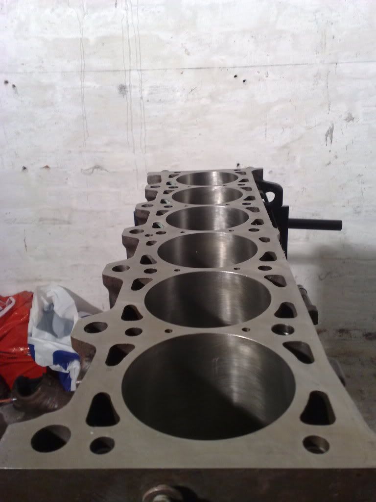

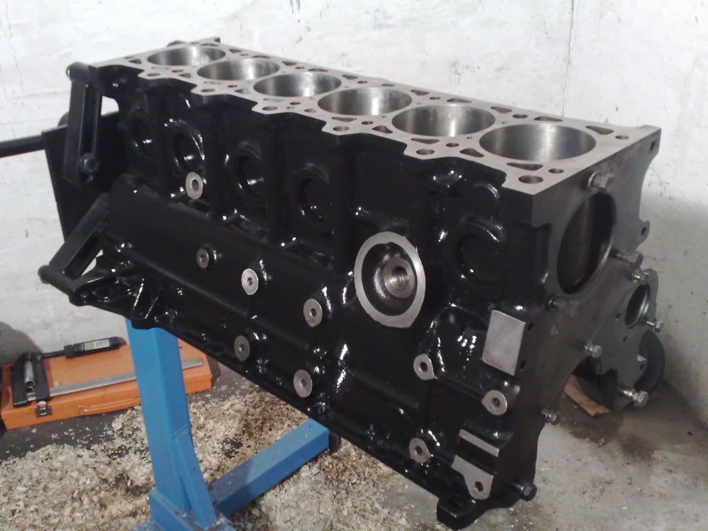

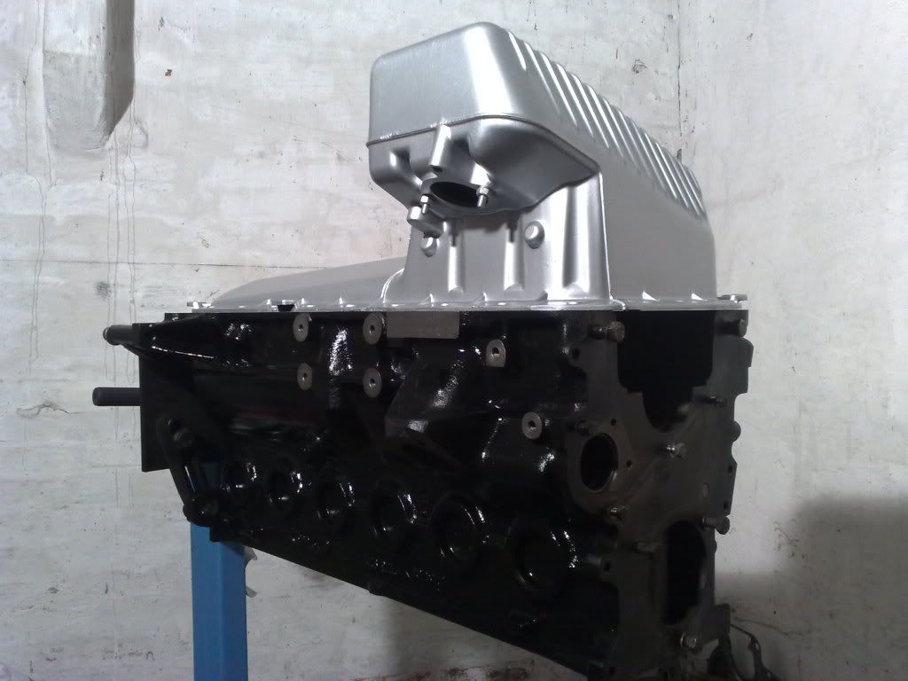

Postby JonFreyr » Fri 06. Nov 2009 06:28
Blokkin komin úr borun og plönun, mjög vel unnid og á góda verdinu. Blokkin var háthrýstithvegin med sjódandi vatni og akkúrat thess vegna thurfti ég ad taka mig saman í gær og vinna hana undir málningu í gærkvöldi. Again :) en thad var tveggja tíma djobb og minnsta mál med kaldan Tuborg vid höndina. Næsta verkefni er ad versla ser höfudlegur og máta sveifarásinn svo eg geti unnid ur clearance vandamálum, thar á eftir tharf ég ad láta renna svinghjól og redda pressu svo ég geti látid balancera dótid fyrir ísetningu. Tók ad sjálfsögdu nokkrar myndir :)
Gaman ad vinna med snyrtilega parta :)

Re: BMW 325i Touring - Hedd-waschen BITTE !
Postby gstuning » Fri 06. Nov 2009 08:48
Það er ekkert betra enn að vinna með alveg nýja hreina parta.

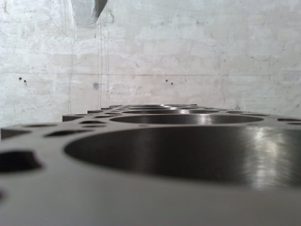

bara flott 8) , var blokkin boruð í 86mm?
Postby JonFreyr » Fri 06. Nov 2009 11:04
einarsss wrote:bara flott 8) , var blokkin boruð í 86mm?
Já, blokkin var borud út i 86mm en thó med smá mun á milli cylindera vegna mismunandi kælingar á cylinder-veggjum.
2.9/3.2 L Rally Engine cylinder clearance .0030 .0027 .0025 .0025 .0027 .0030
Svona er thetta borad og hónad vegna thess ad 1 og 6 fá meiri kælingu en 2 og 5 sem fá svona meiri kælingu en 3 og 4.
Tekid var örlítid af toppnum en blokkin var annars alveg "rétt", vildi bara láta renna minimalt af henni vegna thess ad heddid verdur planad 100%. Er thá 100% ad thetta sé eins gott og thad getur ordid. Reikna med ad byrja á sveifarás-veseninu í kvöld eda annad kvöld :)
