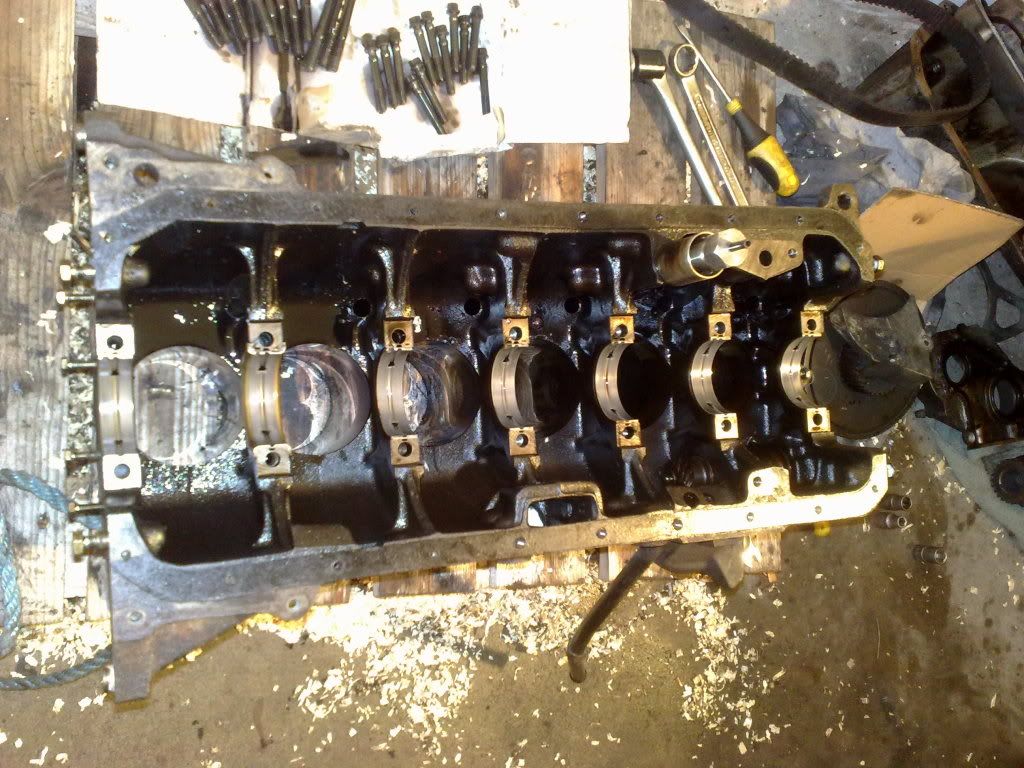

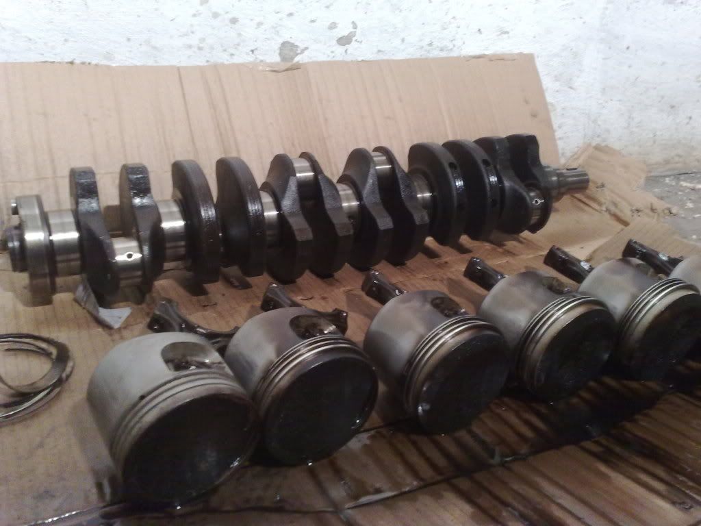

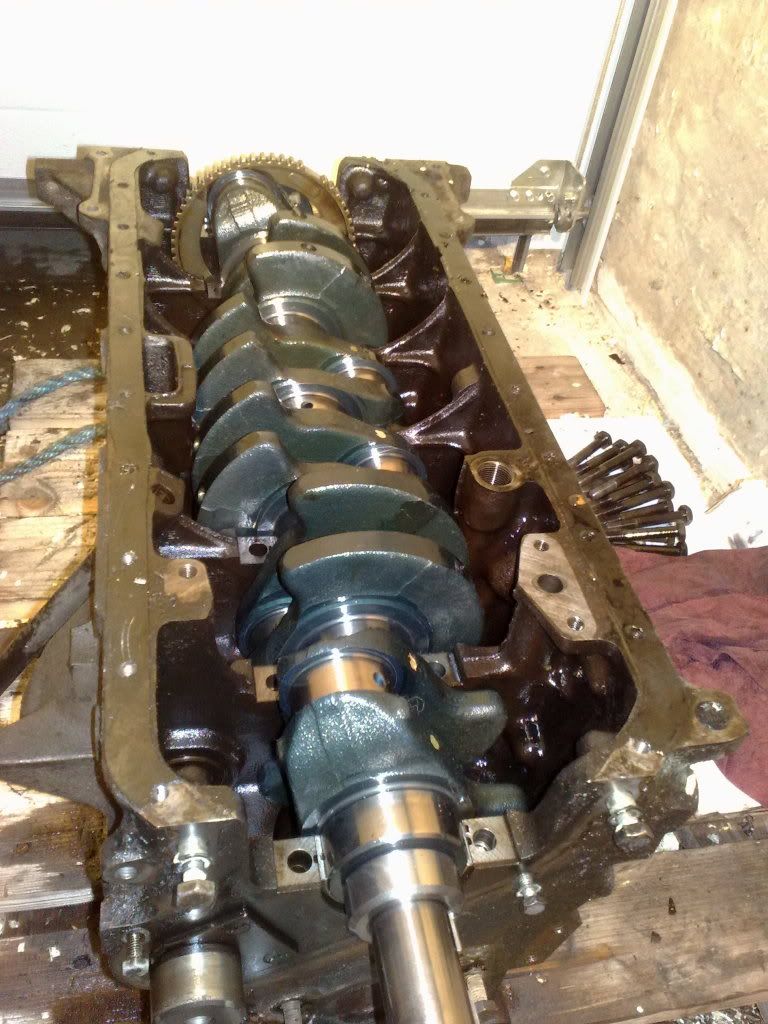

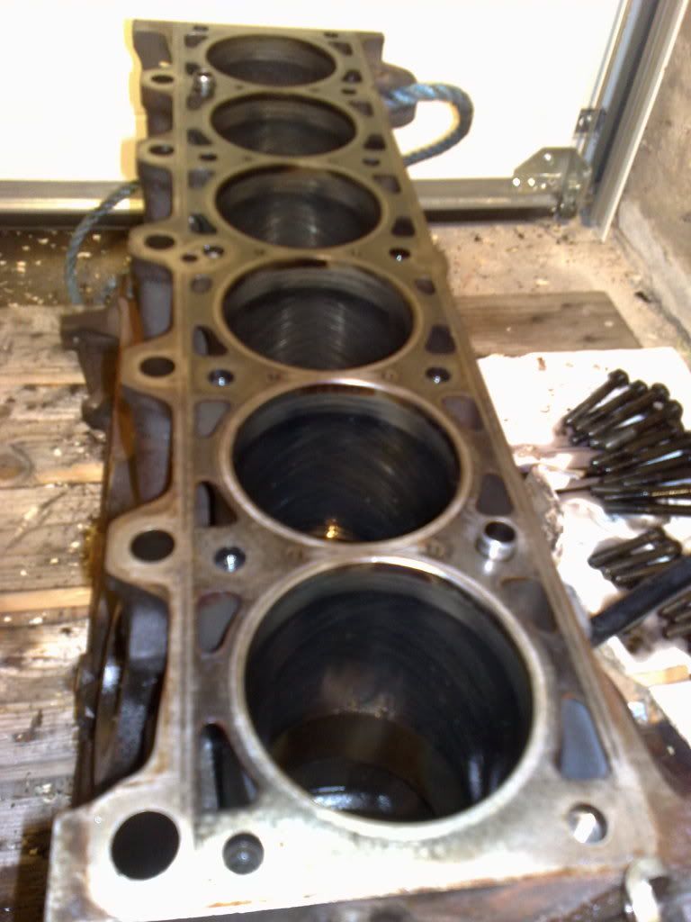

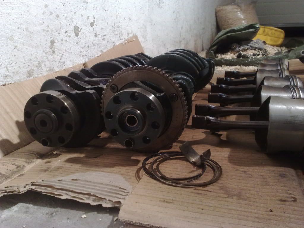

Postby JonFreyr » Tue 13. Oct 2009 19:55
Daily update.
Vann aðeins í mótornum í kvöld, ca. 2 tímar og einn dósabjór. Vöðvaði crank-boltann úr og fjarlægði sveifarásinn, það eru akkúrat engin merki um notkun á þessum sveifarás og stimplarnir eru mjög fínir en þurfa á hreinsun að halda. Er mjög sáttur við ástandið á blokkinni og innvolsinu, sjást greinilega honing-merki og engin slitmerki á höfuðlegum. Gerði annars lítið annað en að grófhreinsa stimpla og ástandsskoða sveifarás. Mátaði 2,8 ásinn og það eru lítilsháttar clearance vandamál, tekur innan við hálftíma að redda því. Counterweights rekast aðeins utan í á 2 stöðum, annars vegar við auxiliary shaft og hins vegar "hef ekki hugmynd" því ég nennti ekki að skoða það neitt frekar. Var bjórlaus og þurfti að míga :D læt nokkrar myndir fylgja.
Þarna sést smá stærðarmunur á 2,5 og 2,8 ásum 8)
