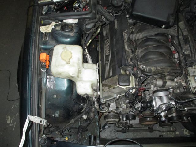

En ég byrjaði aðeins að vinna í þessum gæðing nú í kvöld:
Ég byrjaði á því að skipta út húddpumpunum en þær sem voru leystar af hólmi voru eitt stykki mökkþreytt E34 pumpa og ein mökköflug E32 pumpa en E32 pumpurnar eru aðeins lengri en E34 pumpurnar og því ekki alveg æskilegt í E34.

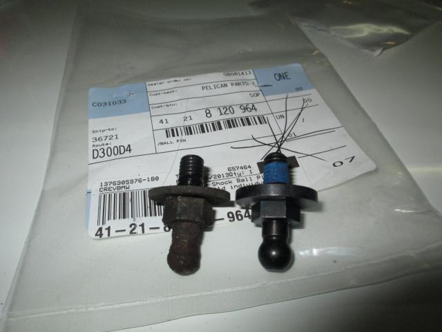

Svo skipti ég um "pivot" kúluna sem að hægri skottlokspumpan festist á við boddýið en sú gamla var orðinn handónýt vegna ryðs og hélt ekki nýju fínu pumpunni minni á sínum stað(sem er BARA þreytt). Ég hefði skipt um kúluna vinstra megin líka en hún er ennþá í pöntun og kemur þegar hún kemur.
Gamla vs. Nýja:
Hér sést(mjög illa) bilið sem er á milli pumpunnar og bóddýsins vinstra megin þar sem er ennþá þokkalegt slit í "pivot" kúlunni:
Og hér sést hvað það er nánast ekkert bil hægra megin þar sem nýja "pivot" kúlan er komin í:

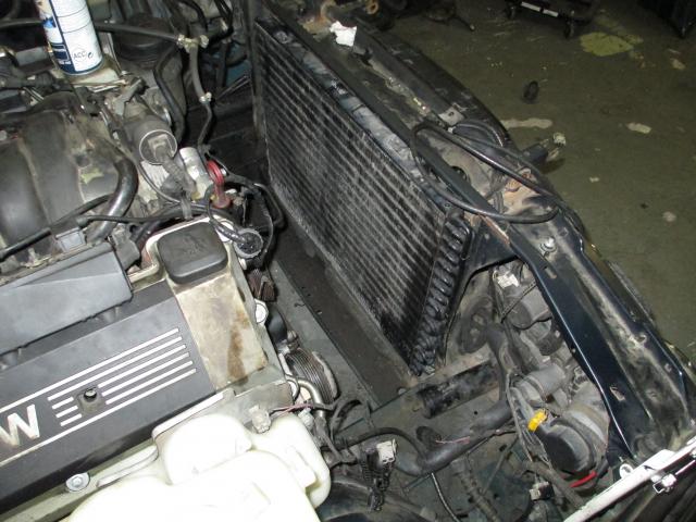

Svo reif ég viftuspaðan af vélinni og skipti um viftukúplinguna en sú nýja er BEHR/ Hella kúpling og kostaði fxxx mikið enda dýrasta viftukúplingin í E34 flórunni:
Ein svona "fyrir" mynd af vélinni en þarna var ég bara búinn að taka viftuspaðan og inntakshosuna/MAF/ loftsíubox:

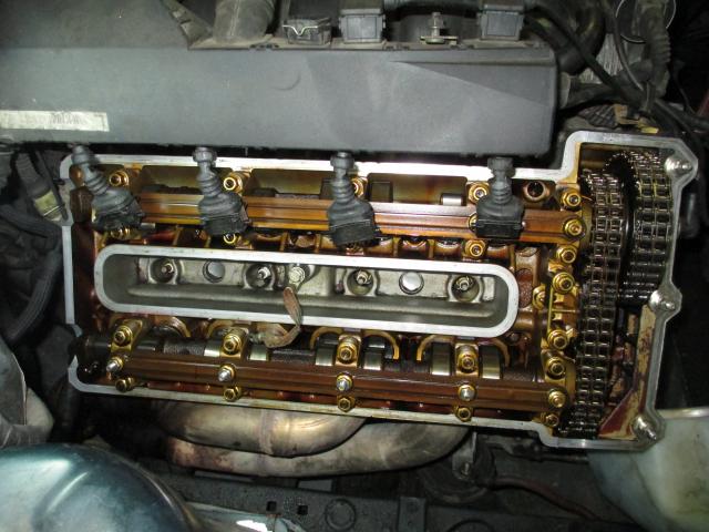

Hægra ventlalokið komið af þar sem að það lak með hálfmánunum aftan á heddinu þó pakkningin væri ný þannig að ég þurfti að henda sílikoni með hálfmánunum til að þétta þá, svo hreinsaði ég uppúr kertagötunum og skipti um kerti:

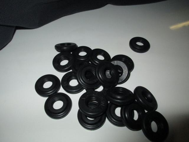

Ég skipti líka um gúmmíþéttingarnar sem fara með ventloksrónnum og er hér mynd af gömlu sem láku btw:
Nýju gúmmíþéttingarnar a la Victor Reinz:

Ég síðan varð að rífa ventlalokið af vinstra meginn þar sem að ég braut skrúfjárn við það að reyna að ná gúmmíþéttingunum sem fara með ventlaloksrónnum af, svo fastar voru þær :shock: :
