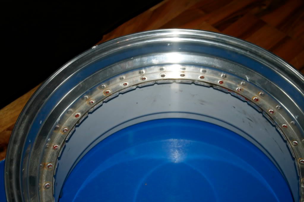

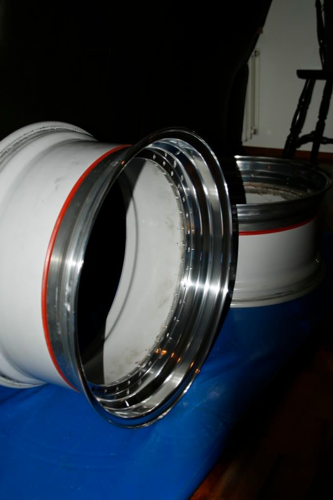

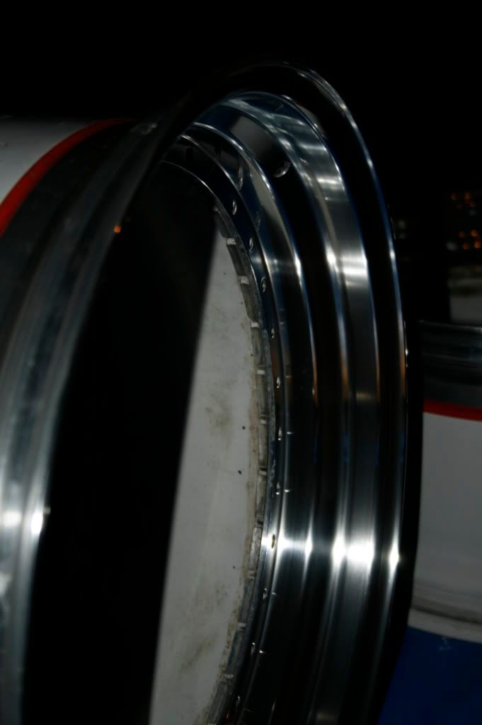

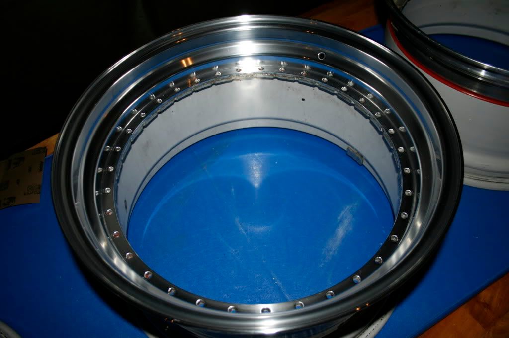

Smá update. Er búinn að vera að pólera kantinn á Kercher felgunum. Tók glæruna af með Metkló lakkleysi, byrjaði síðan bara með
2000 pappír, en var ekki alveg nógu sáttur þannig að ég notaði 1200, 1500 og 2000 pappír.
Er búinn með 2 felgur og þetta er útkomann.. :D
Svona litu þær út
Og svo þegar búið er að sjæna...

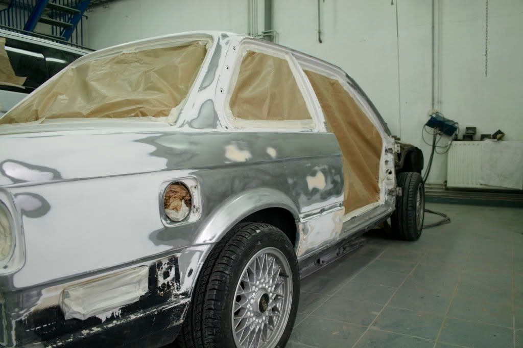

Postby Robbi318is » Wed 12. May 2010 23:10

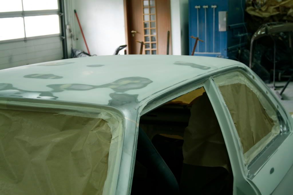

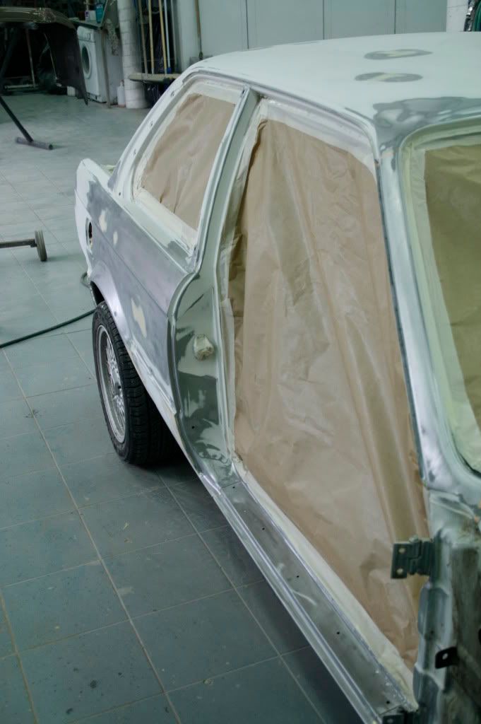

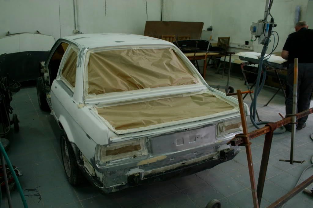

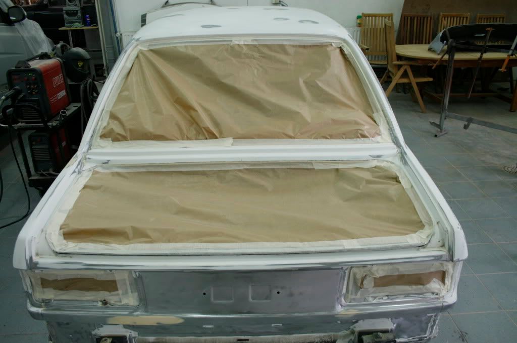

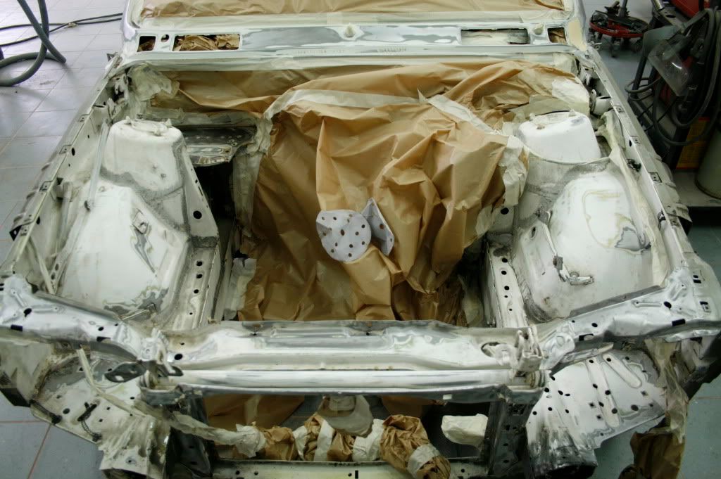

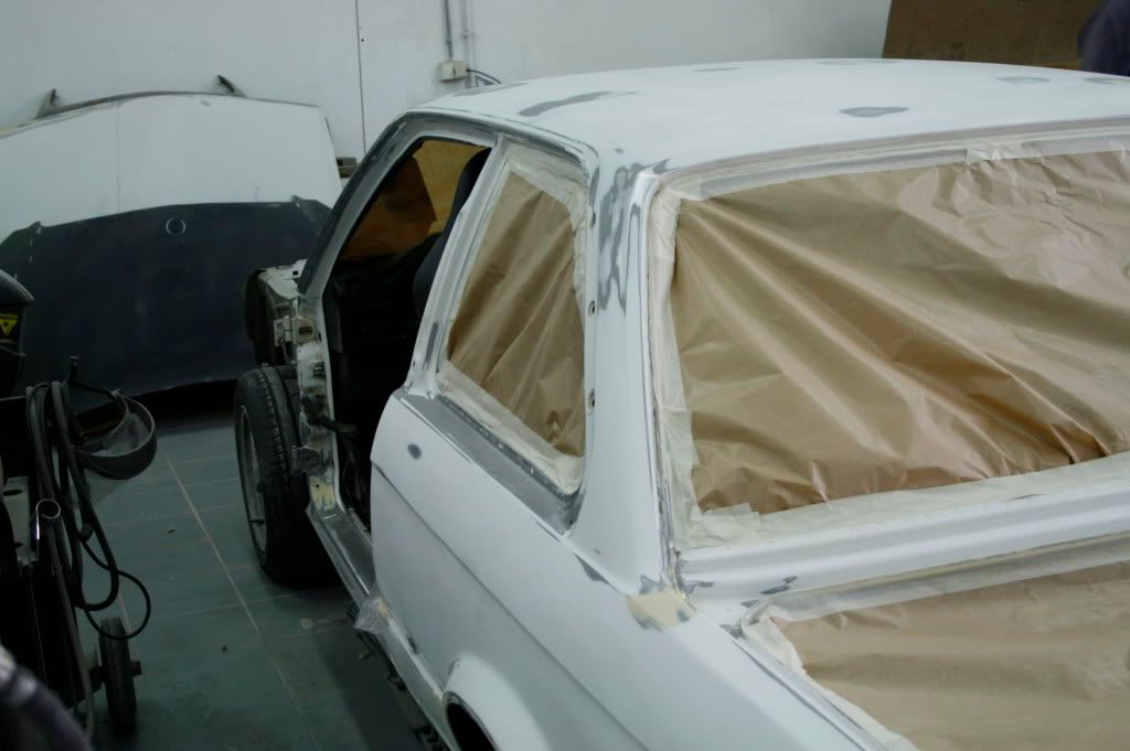

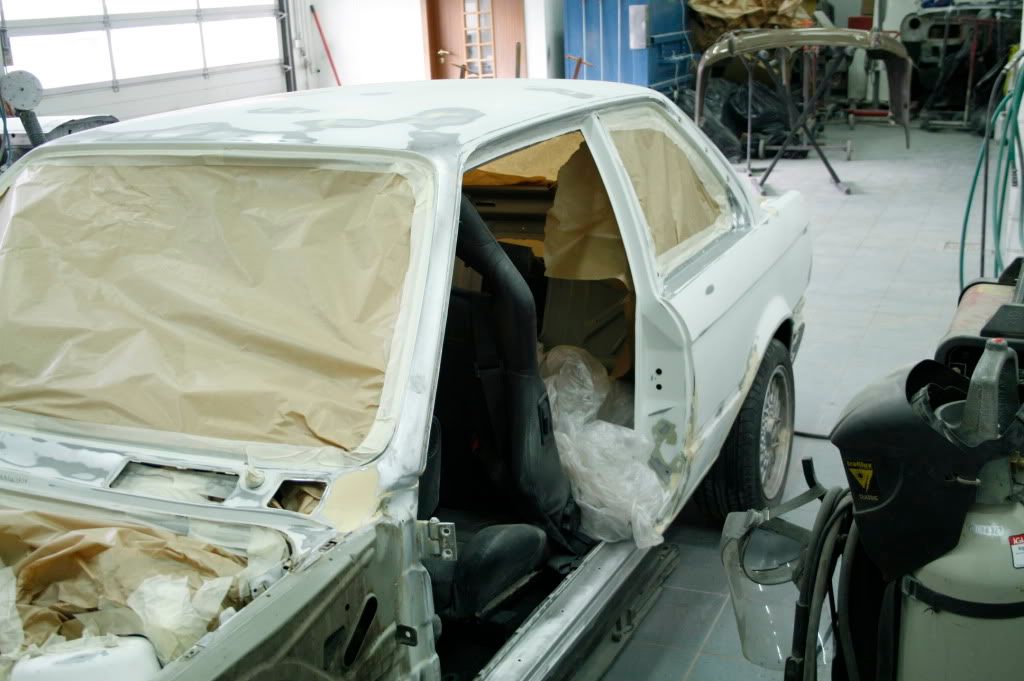

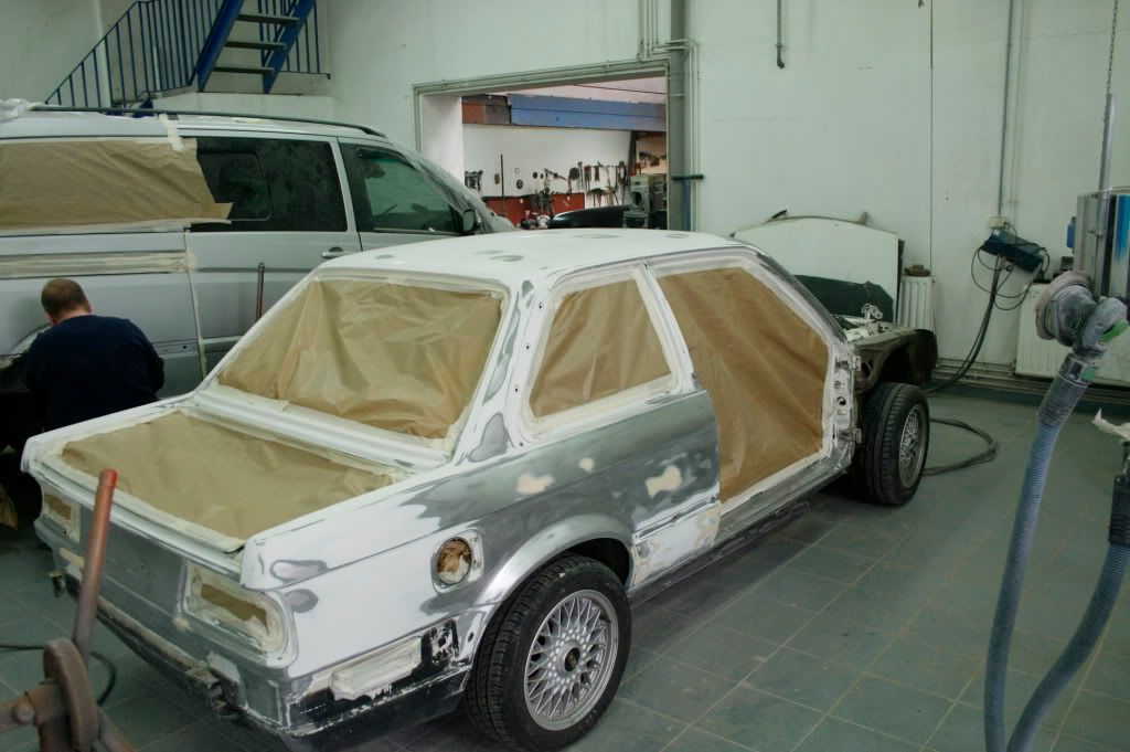

Jæja loksins smá update.. Öll undirvinna að verða búinn, og bíllinn verður sprautaður á föstudaginn. Það var alveg slatti mikið ryð, en þetta lítur núna mjög vel út. Lét þá sjóða upp í loftnetsgatið og tók bmw merkið á skottlokinu af til að matcha húddið sem er með ekkert merki. Síðan hætti ég við að sprauta hann í Cocaine white, ég fann annan hvítan lit í litakorti, alveg geggjaður litur..
Síðan er Hermann búinn að skipta um allar stangarlegur, það mátti víst ekki tæpara standa að hans sögn. Sæki vélina á mánudaginn..
Annars er allt að verða ready, er kominn með allt sem þarf til að setja hann saman.
Stefnan er sett á að koma honum á götuna fyrir næstu mánaðarmót..
Hérna eru nokkrar myndi sem ég tók á mánudaginn..

Postby birkire » Thu 13. May 2010 15:49
hotnessssss
a ekki að nota tækifærið og fylla uppí ónauðsynleg göt og fjarlægja ónotuð bracket í vélasalnum fyrst að á að sprauta hann ?
