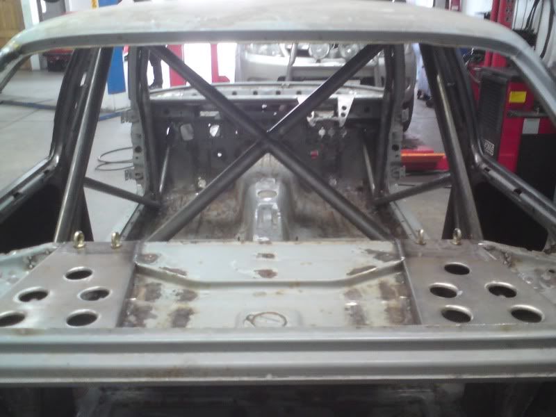

Svona Weld-In búr er verulega freistandi, það er hægt að fá þetta frá OMP/Sparco, en þetta er dýrt og það þarf góðann installer, og svo málun.
Framtíðarmúsík hjá mér, því miður held ég.
Re: E30 M3 - '89 Hvítur - Ryð
Postby bimmer » Fri 02. Mar 2012 10:38
Hér er eitt sem hægt er að kaupa sem kit:
http://www.customcages.co.uk/Rollcage/L ... Multipoint
Þráður hjá einum með svona:
http://www.s14.net/forums/showthread.ph ... age&page=2
Postby fart » Fri 02. Mar 2012 10:48
Mjög verklegt búr, FIA approved og græjur, verðið alveg ásættanlegt, en greinilega vital að fá góða menn til að sjóða.
Eitt sem ég skil ekki, með þetta svakalega fína búr, af hverju er ekki harness bar nær sætunum. Í stað þess er hann að festa beltin í hilluna sem er OK fyrir hæðina á beltunum en almenn er talið að það sé betra að vera með beltin eins stutt og hægt er til að koma í veg fyrir tegju-effect, styttri belti = minna elastic.
Postby bimmer » Fri 02. Mar 2012 11:13
Segi það sama, finnst svolítið spooky að festa þetta í hilluna.
