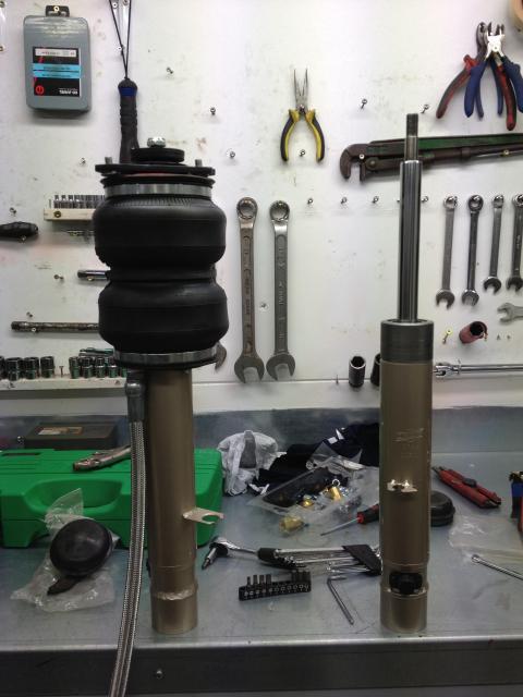

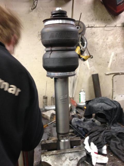

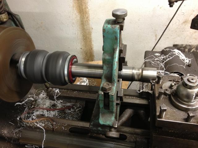

Búinn að skella þessu undir og tók nokkrar myndir af þessu

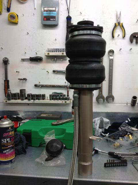

Byrjað að renna og sjóða á öxulbút sem nafið klemmist utan á
Svo rennt aftur til að rétta af m.v. demparann

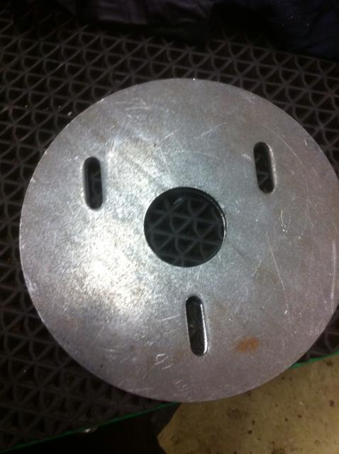

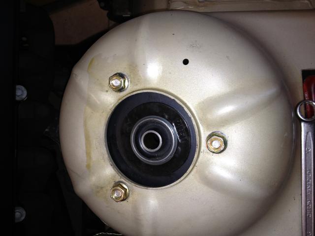

Skar af álið sem boltast í turinn af orginal demparafóðringunni og
mátaði við nýu plöturnar því ég ætlaði að losa mig við camberinn
af framdekkjunum og líka svo hann hætti að leita í allar holur
Vildi hafa þetta stillanlegt þannig að ég lét lokka raufar í plöturnar
og notaði svo borðabolta
skar svo plöturnar til svo það væri hægt að hreyfa þær í turininum og málaði þær líka

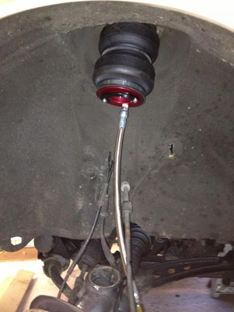

Test fitta camberplöturnar og tékka hvort púðinn myndi rekast í eitthvað og finna stað fyrir loftslönguna
Svo lét ég mála demparanna í sama lit og bílinn 301 Kaschmirebeige
Svo bara boltað undir og slakað
púðarnir nánast loftlausir

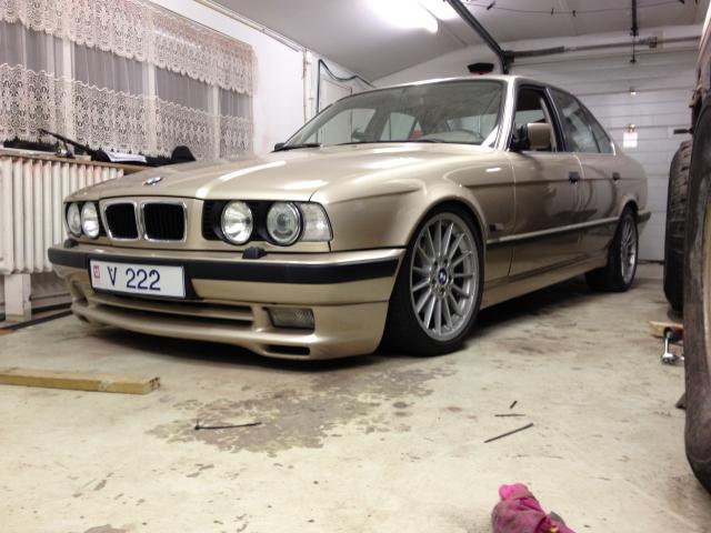

Mikill munur á bílnum, sérstaklega hvað hann er hættur að leita í allar áttir.
Er samt enn að finna bæði hvaða þrýsting og stífleika á demparnum hennta best.
Ætla klárlega að kaupa að aftan líka sem og stjórnkerfi
kem með myndir eins og hann er í keyrslu seinna.
