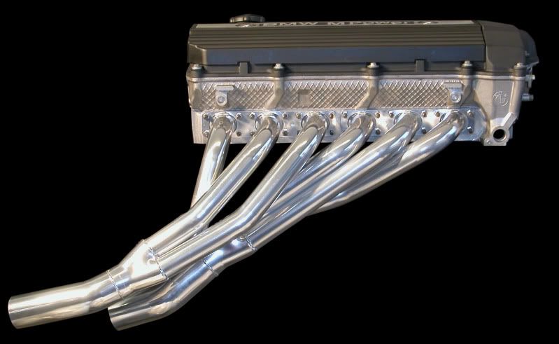

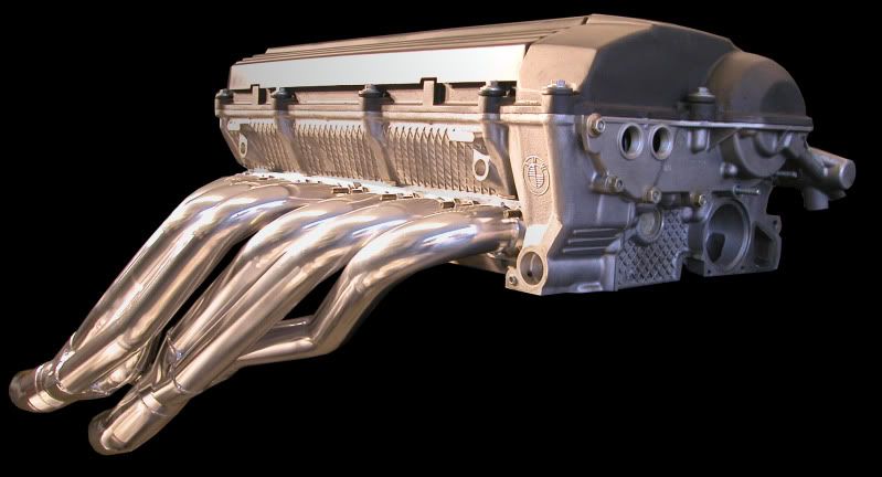

Það sem stefnir í eru þessar RMS flækjur og síðan "Y" stykki yfir í
3" púst afturúr. Spurning hvort maður nær ekki að nota núverandi
endakút áfram.

Þessar flækjur eru varla BOLT on E30 fitment :? ....... þetta stendur lengst út í Grindina :shock:

Alpina wrote:Þessar flækjur eru varla BOLT on E30 fitment :? ....... þetta stendur lengst út í Grindina :shock:
Er mikill munur á plássi í E30 og E36????
Re: E30 M3 - '89 Hvítur - pústpælingar ofl....
Postby gstuning » Sun 14. Feb 2010 13:34
#6 greinin á stock S50 flækjum passar allaveganna ekki í E30.
Posts: 15137
Postby bimmer » Sun 14. Feb 2010 13:36
gstuning wrote:#6 greinin á stock S50 flækjum passar allaveganna ekki í E30.
Ok, þarf að skoða þetta hjá mér hvernig þeir hafa fengið þetta til
að ganga upp.
