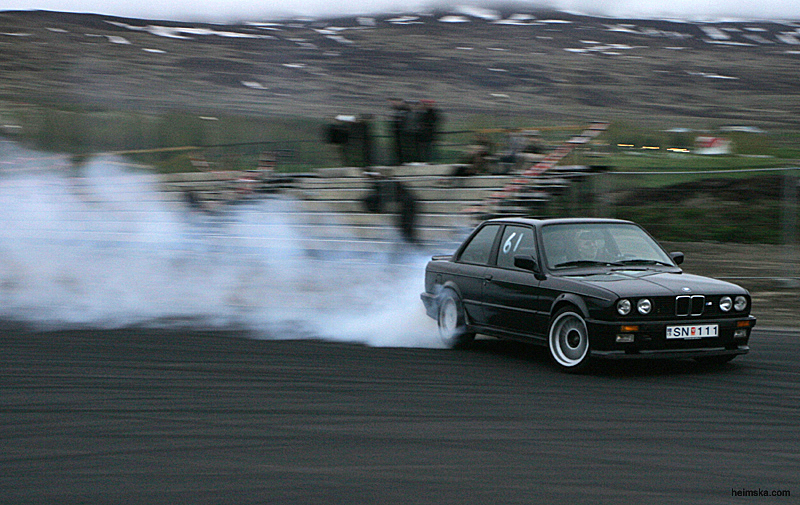

aronjarl wrote:takk fyrir....
hér eru 3 myndir af leikdegi í gær.
hérna er maður á tæplega 100kmh á hlið í 3.gír lagt á hann í botn. :)

Aron Jarl og SN111 komu sáu og sigruðu á bíladögum 2011.
Keppti í götuspyrnuni í 6.cyl flokk. besti tími svo ég best veit var 8.27 sec @ 0.8bar
Var í svolitlu veseni með að ná gripi eins og flestir þarna.
Keptti einnig í Driftinu uppá gamanið og sópaði upp fyrsta sætinu þar.
2 keppnir 2 GULL
