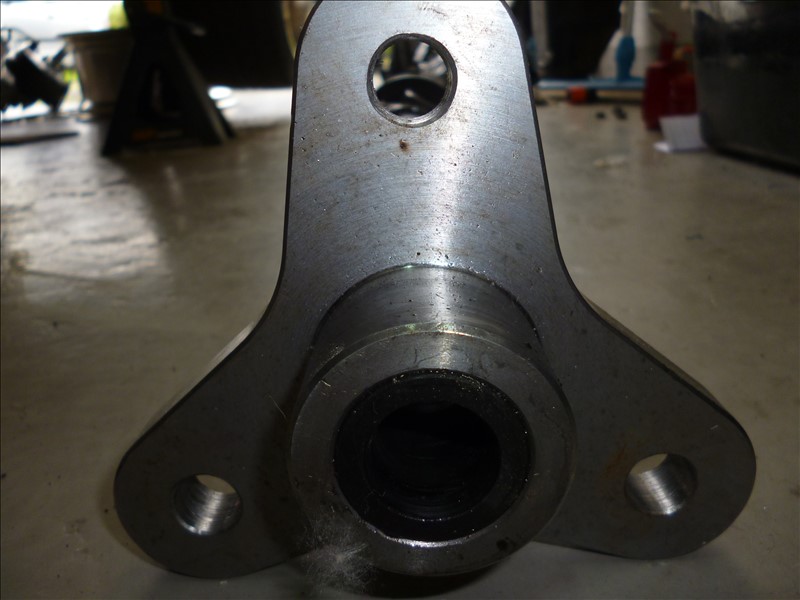

Hérna er drifskaptið......... Gunnsteinn i Skerpu renndi þennann flangs,, úr heilu öxulstáli ((einnig trissuhjólið á vatnsdæluna)) sauð svo og stillti af,, renndi einnig fóðringuna inni í skaptið.. en slíkt er algert must til að forða víbring.......... Stál og stansar ..balanceruðu skaptið

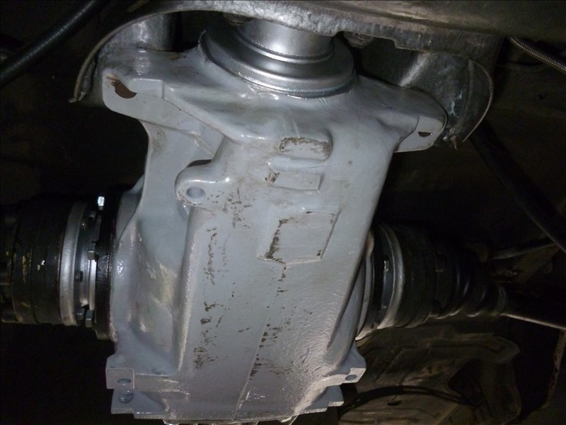

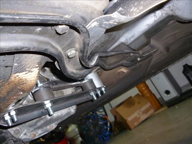

Nýskverað drif......... 3.46 LSD

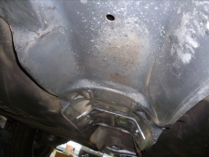

Styrktar biti......... E30 cabrio.......... ONLY held ég

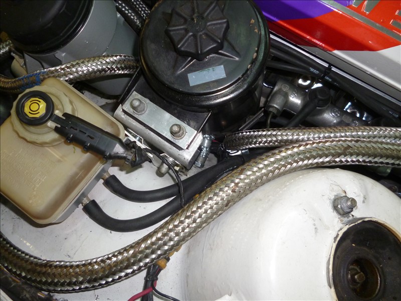

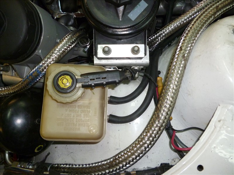

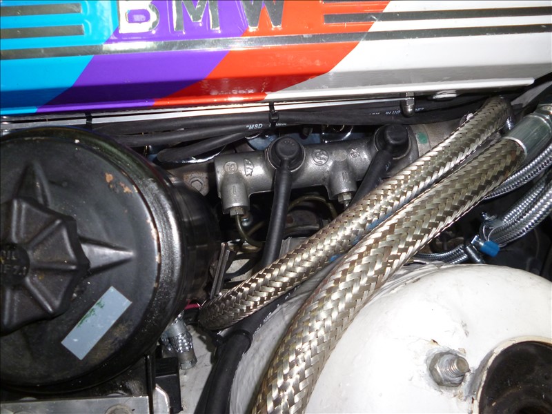

SJALDGÆFASTA bremsuvökva-forðabúr ÍSLANDS......... í BMW deildinni .. E34 540 touring 6g,, 1@499 made

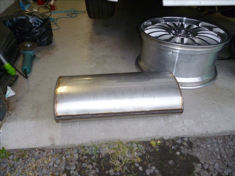

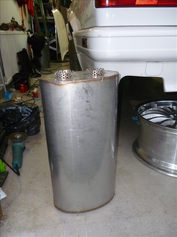

og svo að lokum,,, ryðfrír kútur í sömu málum og oem 325 kútur er þannig að hann festist beint i oem festingar
made by Sv.H-Motorsport,,,,,,, tigwelded by Júlli ITB master-genius and engineer
Elli ((spjallverji og margfaldur 7 línu eigandi)) skar út endana
eða gaflana.. úr 4mm ryðfríu.. svo var tekin gataplata .. og völsuð .....þannig urðu hollow rörin til ,,en pústið verður 2 x 63 mm ryðfrítt ,, svo var 1.5mm ryðfrítt beygt yfir og rétt tiggað svo þetta héldist,, kúturinn er fylltur með spes hitaþolinni steinull...BARA í LAGI 8)
