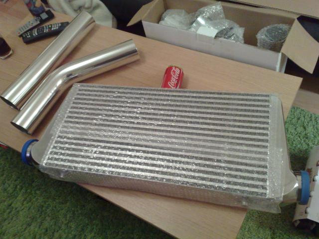

Jæja smá update á þessum.
Ég er búinn að skipta um skoðun á breitingunum á þessum.
Ætlaði að nota slatta af gamla kerfinu en hellingur hefði farið bara uppí hillu þanni að ég bauð einum allt kerfið til sölu. Þ.e Allar tölvur, allar pípur, stainless túrbógreinin, downpipe, inntercooler. Þannig að hann er nánarst með alls til að ná að setja þetta í bílinn sinn og setja í gang.
Ég aftur á moti er búinn að kaupa mér Borg Warner S200 túrbínu, Intercooler 24"-12"-3" að stærð, Intercooler pípur og Háspennu til að runna Wasted spark, Þá slepp ég orginal keflinu kveikjuhamrinum og kveikjulokinu (Við Einarsss keyptum saman :D.
Einnig er ég búinn að kaupa 444cc spíssa og ég á Vems standalone tölvu sem á að keyra þetta fyrir mig. Það er verið að skera út fyrir mig pústflangs til að ég geti farið að smíða túrbógreinina en hún verður splitpulse.

Postby bimmer » Sat 28. Feb 2009 13:44
Hvaða powerlevel er stefnt á með þessu setupi?
Re: Bmw E30 2.5 Túrbó bls 12
Postby gstuning » Sat 28. Feb 2009 14:34
Held að það sé 400+
Möguleikinn liggur í rétt yfir því, þar sem að túrbínu hliðin er minni enn á t,d HX35 þótt að framliðin sé meira og minna eins.
Enn það verður forvitnilegt að fylgjast með hvernig þessi túrbína kemur út. Þ.e jafn stórt báðu meginn,

Postby gstuning » Wed 04. Mar 2009 21:36
Fyrsta skrefið í M20 stóru stráka poweri.
Stefán er með 20psi boost mæli, myndi segja að það verði stefnt þangað sem allra fyrst 8)

Postby Einarsss » Wed 04. Mar 2009 21:40
bara stór COOLER!
20 psi hljómar skemmtilega, ætla testa það í sumar :
:twisted:

Postby Stefan325i » Wed 04. Mar 2009 21:58
Geðveikur kúler maður, Gunni ég kem og næ í hann til þín um þarnæstu helgi ok.
Svo ætti túrbínan að detta inn í næstu viku , það er búið að skera pústflangsinn fyrir mig ég á bara eftir að ná í hann og kaupa efni í flækjurnar. Byrja á þeim um eftri helgi, þar sem ég er að fara til Akureyrar þessa helgi.

Flottur cooler 8)
Þetta er sennilega sama stærð og ég er með
