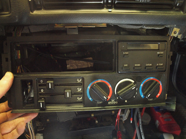

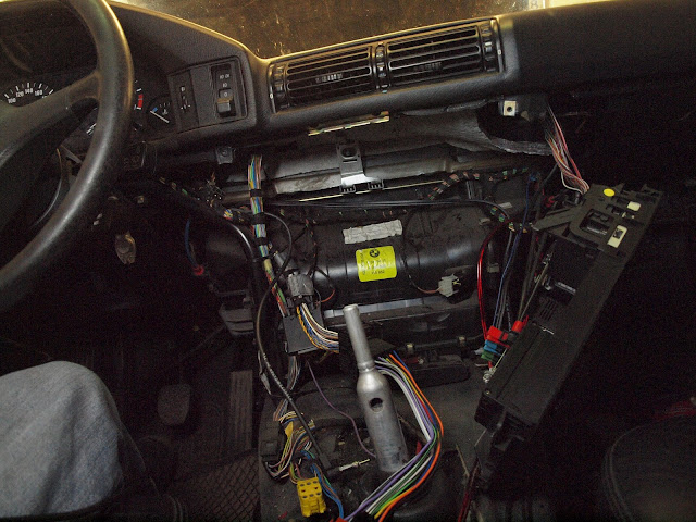

Jæjjaa, þá fór ég að rífa bílinn að innan til að reyna að komast að þessu miðstöðvarelementi
hérna er stjórnpanellinn á þessu

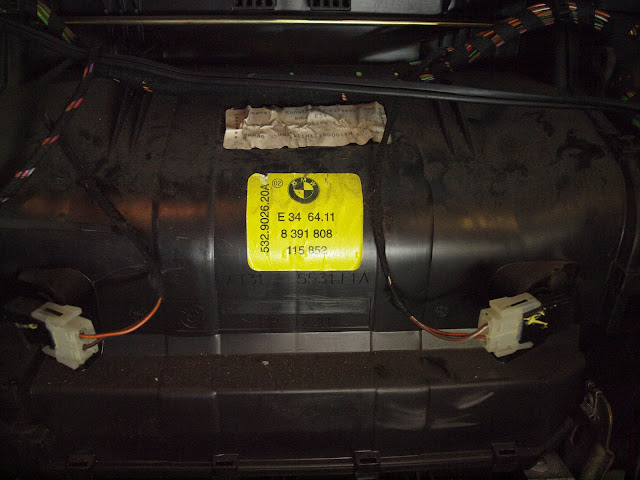

og á bakvið þessa hlíf
sá ég í elementið
og hvernig er þetta tekið úr, þarf að rífa alla miðstöðina úr bílnum, eða er hægt að draga elementið útum þetta gat þarna?

Þú dregur það út þarna. Losar náttúrulega rörin fyrst og tekur þau í burt (þarft að losa leiðslurnar í húddinu líka). Síðan bara smá átak að slæde-a þessu úr.
Hérna eru myndir frá því að ég tók þetta úr mínum 535i: viewtopic.php?p=540575#p540575

oooooog hvaða númer notaðirru til að panta nýtt element eftir, notaðirru það sem er á þessum gula miða?
en, þetta lekur ekki jafn alvarlega hjá mér og gerir hjá þér, loftstokkarnir eru smá rakir, en ekki fullir af vatni :shock:

Þú ert heppinn að það þarf ekki að rífa frá miðjustokkinn með þetta element (þó þú hafir greinilega gert það). Það er hægt að renna elementinu út og skipta þannig um það.
En það verður bara að kaupa nýtt myndi ég segja. Kostar.... en það er bara pirrandi að vera með lekandi element.

ég reif allan miðjustokkinn frá því að samkvæmt upplýsingunum sem ég
fann þá á að taka elementið beint aftur úr miðstöðinni, en ég er ekki
eð þannig miðstöð, en mér sýnist samt að það sé ekki hægt að taka
etta úr án þess að taka miðjustokkinn úr útaf einhverjum asnalegum
smellum sem halda loftstokknum sem liggur niður á gólf við miðstöðvar unitið.
en, ég ætla hellst að ná að gera við þetta helv**** element!!!!!!!!!1

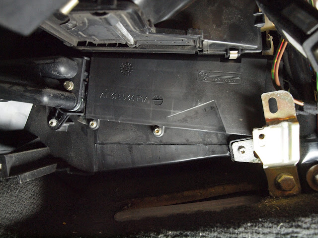

Jæjja, ég náði elementinu úr og ég er virkilega farinn að efast um að það þufi að taka miðjustkkinn úr til að ná þessu.
ég byrjaði á því að tæma allt vatnið af bílnum, aftengdi svo hosurnar sem liggja að elementinu og blés vatninu svo úr
Losaði svo rörin frá elementinu og ýtti þeim frá,
og dróg svo elementið úr
Efri hliðin (græddi þarna heilar 50 krónur)
og neðri hliðin
og framan á elementið
þá er næst að þrýstiprófa elementið og sjá hve mikið tjón er á honum
