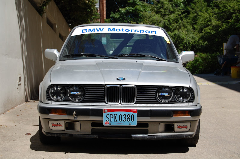

Smá mynd af andlitinu á bílnum,, stuðarinn enþá laus og bíllinn mökkrykugur.
á eftir að mála listana á stuðarnum, augnbrýrnar og nýrun mattsvört uppá nýtt,
þá er hann nokkuð góður að framan 8)
þarf svo að græja festingar fyrir Olíukælinn líka einsog sjá má :lol:

Þarft eitthvað að opna fyrir loftflæðið að intercoolernum.. ekki mikil kæling í gangi þarna

einarsss wrote:Þarft eitthvað að opna fyrir loftflæðið að intercoolernum.. ekki mikil kæling í gangi þarna
þú segir nokkuð,
það er samt spurning hvað maður getur opnað :|

Er ekki málið að saga gat eða ristar í svuntuna með slípirokk?

slípirokkinn á þetta drengur ;) eða finna svipaðan IC og ég er með .. megnið af honum er fyrir aftan grillið þannig að það þarf ekkert að skera neitt í svuntuna sem sést

einarsss wrote:slípirokkinn á þetta drengur ;) eða finna svipaðan IC og ég er með .. megnið af honum er fyrir aftan grillið þannig að það þarf ekkert að skera neitt í svuntuna sem sést
já þú segir nokkuð, hef stundum pælt í því að skera þarna neðst og upp, en held að það yrði pínu ljótt því brúnrinar á hliðunum neðast á coolernum fara inn fyrir svæðið sem maður sker :argh:
asnalegi intercooler,,, :squint:

Settu cover yfir bilið þarna fyrir neðan kælinn og skerðu svo upp eftir honum, þá kemur þetta fínt út,.

Þetta er flott modd. Alveg pottþétt að Intercoolerinn er jafn sterkur og stuðarinn sem var þarna áður, ef maður skyldi lenda í árekstri :thup:

Hvað með að útbúa inntak sem passar í þetta litla gat þarna niðri og veitir loftinu upp á kælirinn?
Eða í versta falli að bora út hringi fyrir ofan þetta inntak. Gæti veri þolanlegt ef kælirinn væri svartur.

Reddar þér bara svona A/C svuntu og selur mér hina! :mrgreen:

fart wrote:Þetta er flott modd. Alveg pottþétt að Intercoolerinn er jafn sterkur og stuðarinn sem var þarna áður, ef maður skyldi lenda í árekstri :thup:
Hvað meinaru?
Stuðarinn er auðvitað enn á bílnum, enn 1mm járnið er skorið í burtu samt.
Og það hefur nú lítið að segja í árekstri.

Líst vel á hugmyndina hjá JOGA með að leða loftið og svo er auðvita möguleiki að skera upp úr ristinni.

Hvar er burðarhluti stuðarans? kanski þekki ég E30 ekki nóg, en mér sýnist eins og það sé ekki svona burðarbiti milli kjálkana eins og á E36.
