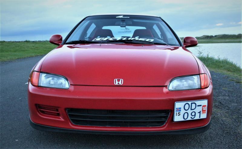

Keypti mér um daginn sennilega einn af heilegustu og flottustu Civicum landsins
þetta er bíll sem er stráheill, og mjög mikið breyttur með öllu því dýrasta og flottasta dótinu,,
enda liggur þessi bíll einsog klessa og er mjög sprækur,, einn af skemmtilegri svona bílum sem ég hef keyrt
hér er listi yfir það helsta sem er í bílnum "ATH UPPFÆRT reglulega!*"

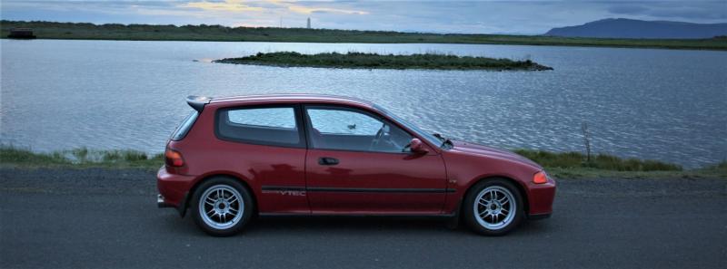

hér eru myndir sem Atli tók um daginn af honum

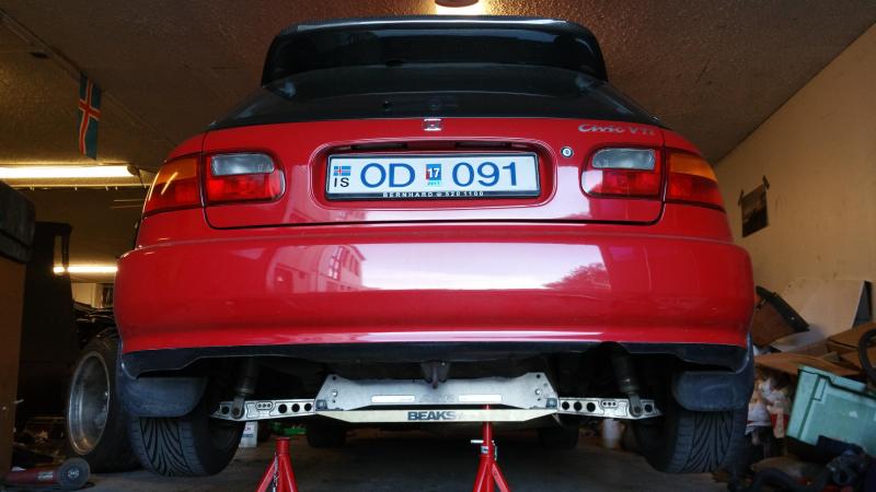

Beaks tie bar sem ég setti í fljótlega eftir að ég fékk bílinn

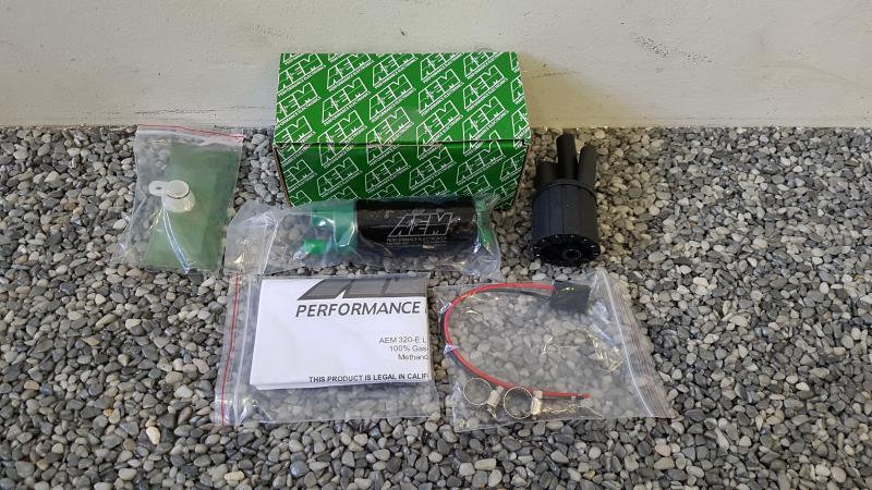

AEM E85 320LPH ethanol/methanol eldsneytisdæla

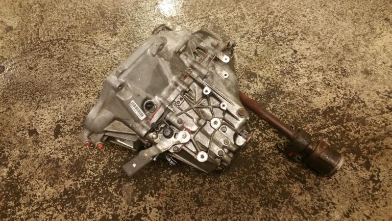

K seríu vélar eru með barkaskiptibúnað en minn bíll með skiptistöngum,,
Keypti því komplett skipti búnað og plötu í botninn BILLETT frá K-Tuned

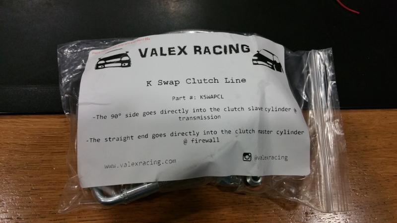

Keypti svo tilbúna vírofna kúplingslögn frá Valex racing

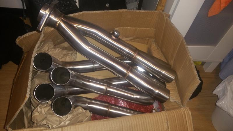

Keypti PLM Private Label MFG 4-2-1 Flækjur

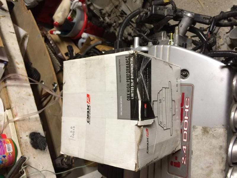

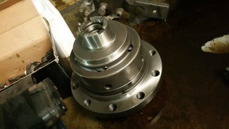

OBX LSD Læsing í drifið

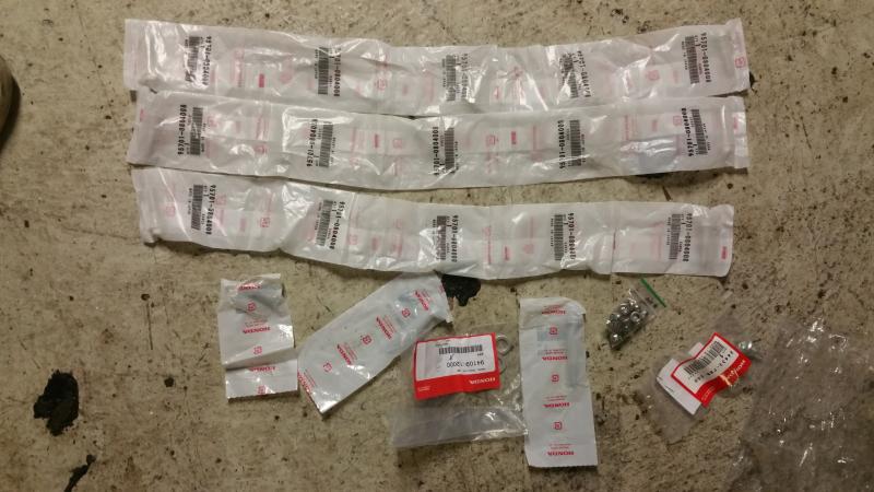

Nýir oem honda boltar til að festa gírkassa við vél og alternator
oem hlífðarplata til að loka inn í kúplingshús
Allir boltar í gírkassann nýir oem honda

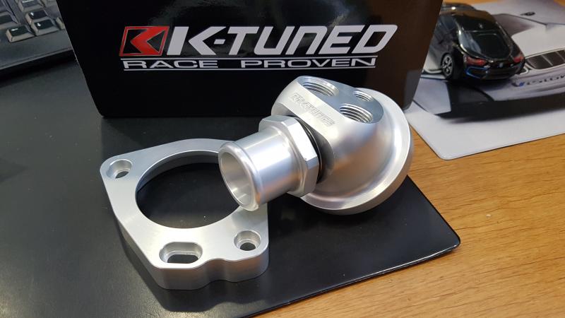

Þurfti að kaupa þessa vatnsblokk frá K-Tuned því á oem soggreininni er vatnsgangur sem er ekki í SKunk 2 greininni

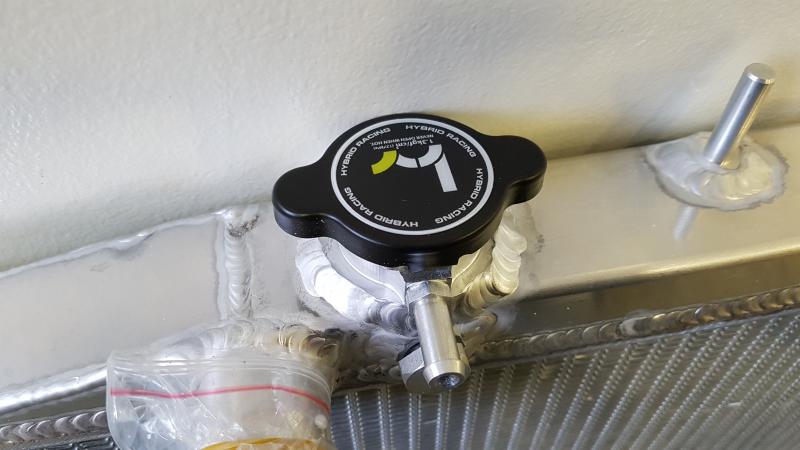

Keypti stæðsta og flottasta vatnskassa sem völ er á,,, Ál kassi frá Hybrid Racing ásamt hosum

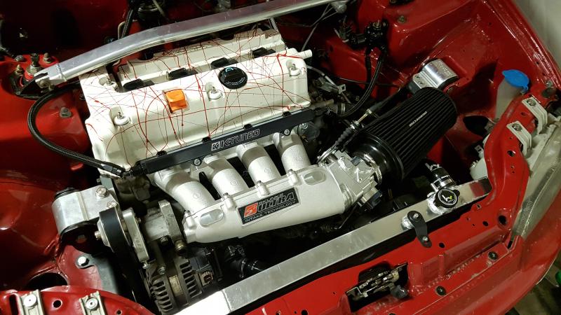

Ákvað að gera ventlalokið flott,, Glerblés það,, grunnaði,, málaði hvítt,, slettum á það rauðu,, lét svo glæra og baka í sprautuklefa að lokum
Tókum gírkassann í sundur,, til að setja OBX LSD læsinguna í, þétta kassann uppá nýtt og yfirfara.

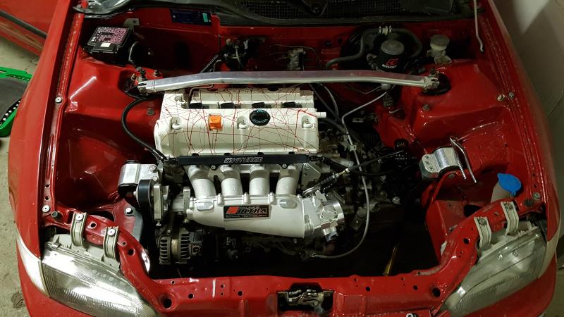

Flywheel og kúpling komið á mótor
Flækjur og ventlalok komið á
K-Tuned strekkjara kittið og hliðarbracketið komið á
Setja Hasport mótorfestingarnar á kramið

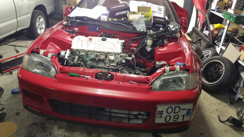

Rífa B16a2 kramið úr bílnum til að koma K24 ofaní
PS Delete klárt
Þá er að negla þessu ofaní, setja öxlana í bílinn ofl
Slöngur í miðstöðvar element klárar
Soggrein,, bensínkerfi, TB OFL OFL
Vifta á vatnskassann og hann settur í (fyllir vel útí!!!)

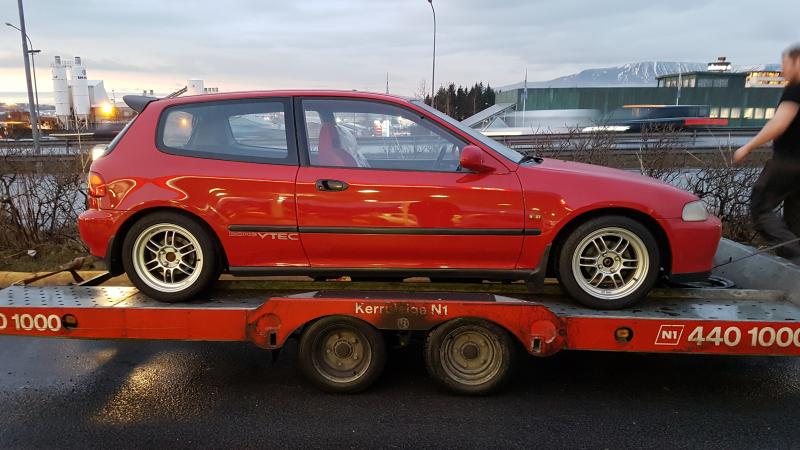

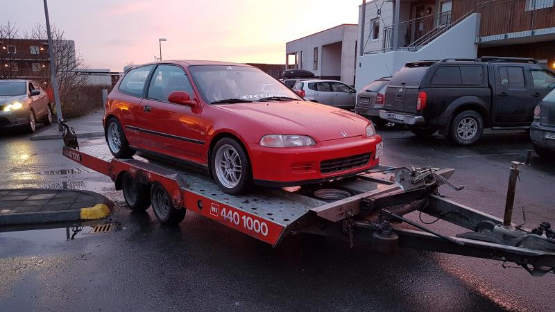

Þá er allt klárt nema rafkerfi og tölva,,, það fer custom rafkerfi í hann og VEMS Standalone frá BOOST Motorsport í hann,,, núna er hann að fara á bílakerru og fara til þeirra í vírun og mapp svo fer að verða hægt að prófa þetta bráðum!!

Vatnslásinn var til vandræða hjá mér virtist bara vera fastur,, Keypti því billett vatnslás með húsi frá K-Tuned

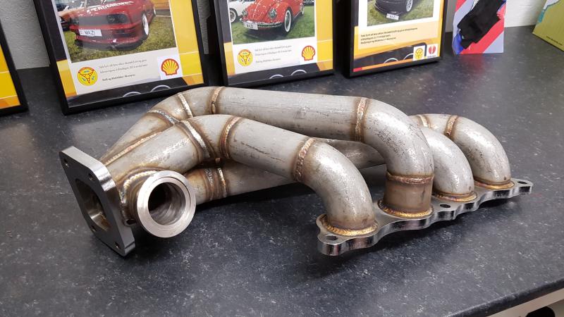

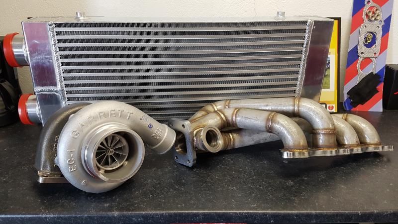

PLM Power Driven T3 44mm Wastegate Sidewinder Turbo Manifold
CXRacing Intercooler 31"x12"x4" 4" Core: 24"x12"x4" 3" Inlet & Outlet One Side

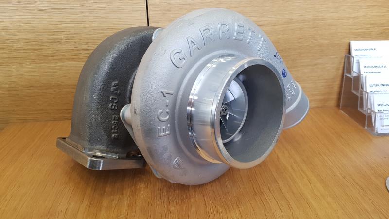

Garrett GTX3582R V-Band 1.06 A/R T3 $$$$$$ 360.000kr komin heim.......
á leiðinni eru 2000CC Bosch spíssar og mun kaupa stangir, stimpla ofl ofl, ætla að sjá í kringum 700WHP útúr þessu! :)

Þá er var ekkert annað en að klára þetta dæmi og fara alla leið,, enda búið að kaupa alvöru túrbínu (Garrett GTX3582) ofl. sem var til uppí hillu
