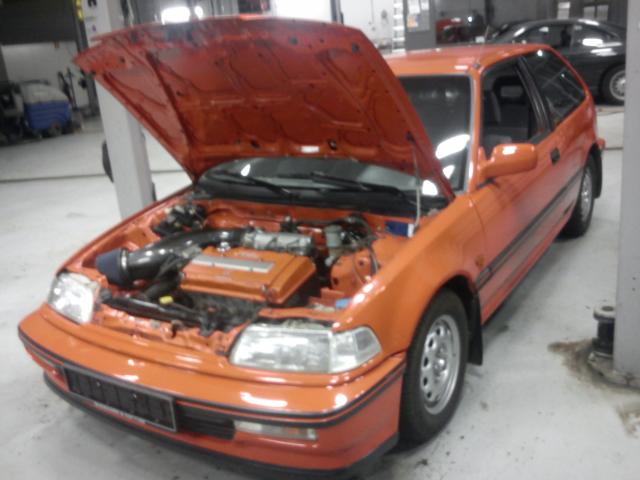

Bíllinn.
1990 Civic DX ég er þriðji eigandinn, var almálaður 2011.
Test fit á felgur og búin að setja á hann rauða rönd, (felgurnar verða málaðar í öðrum lit).

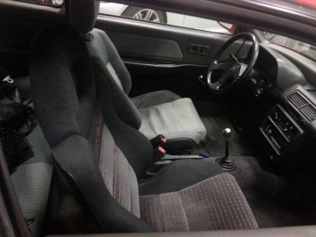

Mótor komin úr.
Honda CRX sæti komið í farþegameginn, hitt á eftir að fara í en ég var að láta bólstra það.

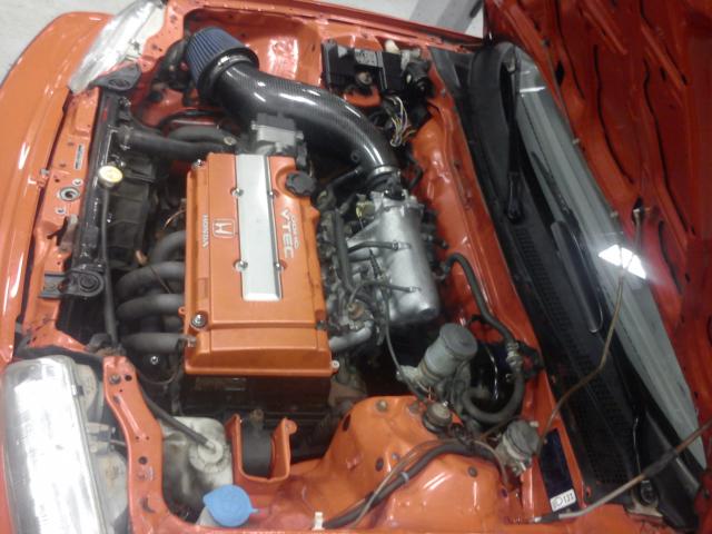

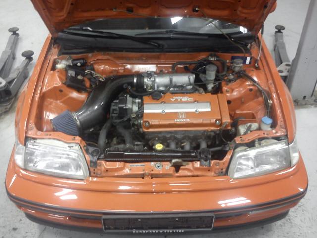

búið að tilla vélinni í, mikil vinna að koma þessu fyrir.
Þurfti að beygja og hita hluti til að þetta rækist ekki í.
síkkaði mótorinn niður aðeins svo hægt væri að loka húddinu.

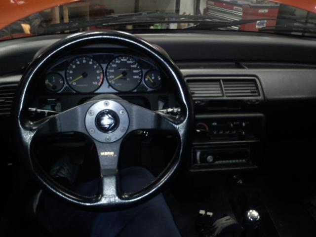

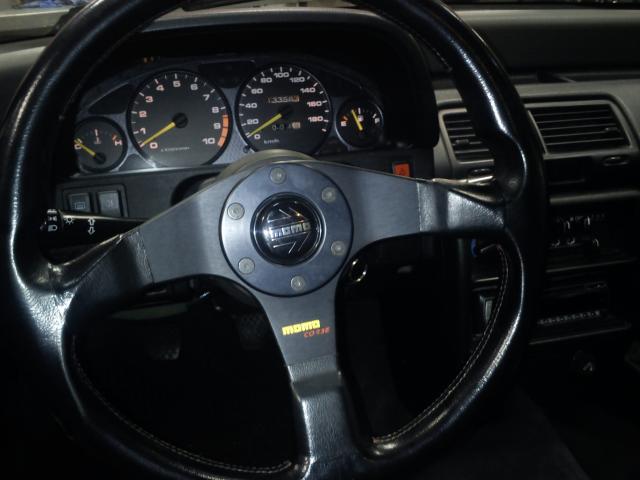

Integru Type-R mælaborði komið fyrir - MOMO stýri og Integru gírnhúa. :D

Kúl að vera með 10K á snúningmælinum.

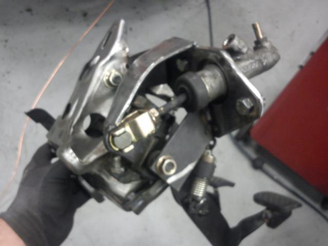

Til að fá kúplinguna til að virka þurfti að breyta töluvert þar sem þessi bíll kemur orginal með barkakúplingu en gírkassinn er með vökvakúplingu, annað hvort að fá sér braket til að nota barkakúplingu á kassan en menn mæla ekki með því. Eða breyta yfir í vökvakúplingu.
Ég ákvað að smíða braket á pedalasettið sjálfur og leggja þar með vökvakúplingu í bílinn.
kúplað
snar virkar :thup:
