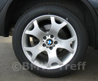

Er að skoða það að setja Style 63 felgur undir Z4 hjá mér. Framfelgan vegur 18 kg (afturfelgan 12 kg) á meðan flestar Z4 felgur fara ekki yfir 12 - 13 kg. Haldið þið að þetta muni hafa mikil áhrif á aksturseiginleika bílsins?
Hér eru svo Style 63.
Kv, Steini

Þær tölur sem ég hef heyrt um þyngd á þessum felgum eru víst ekki alveg 100% áreiðanlegar. Spjallþráður á Z4-forum segir að þær séu 12 kg, að framan og aftan...

já það meikar lítinn sens að framfelgan sé 6kg þyngri en afturfelgan þar sem afturfelgan er breiðari. fyrir utan að ég held að 18kg fyrir álfelgu sé nú full mikið.
fjaðrandi vikt hefur gríðarleg áhrif á bílinn, hvort sem það kemur að aksturseiginleikum eða afli.
önnur staðreynd er hinsvegar sú að þorri ökumannna aka aldrei nálægt neitt af þeim mörkum sem yrðu til þess að munurinn myndi nokkurntímann breyta neinu fyrir þá.

Ef þessar felgur eru svona þungar mun það hafa veruleg áhrif á hröðun og bremsun (og þá eyðslu).
Sannleikurinn er t.d. sá með E60M5 að "tjúnaðir" Hartge/Hamann bílar á 20-21" felgum voru jafnvel seinni af stað en ótjúnaður á OEM 19".
Svona lagað hefur meira að sejga þeim mun minna afl sem bíllinn hefur, og þeim mun verri bremsur.
Almennt er eina ástæða þess að menn setja stærri felgur á bíla í t.d. mótorsporti sú að menn vilja koma stærri bremsum undir bílinn. Lægri prófíll hefur að vísu slatta að segja í brautarakstri en samt ekki nóg til að réttlæta stærri felgur þar sem að bíllinn verður meiri sleði með þeim.
Þyngd á dekkjum skiptir svo líka máli :alien:

Já, þessi þyngdarskekkja meikar lítinn sens (6 kg til og frá). Ætla að vigta felgurnar þegar ég hef tíma til og staðfesta þetta sjálfur.
Einn á Z4-forum sagði mér að hann hafði tekið að stýrið væri aðeins þyngra, en eyðsla og afl virtist vera alveg það sama. Svo er þetta líka hrikalega flott undir Z4! :mrgreen:

Las einhverstaðar að þumalputtareglan samkvæmt Porsche væri sú að 1kg unsprung weight = 7kg sprung weight.
Þannig að ef að þú værir að bæta við 6kg per dekk, þá samsvaraði það því að þyngja bílinn um 168kg. Slatti.
En hvort þetta er satt veit ég ekki.

smá útidúr reyndar en on topic, en ef menn vilja raunverulega sjá hvað unsprungt weight hefur, þá sést það grínlaust best á reiðhjóli. ég update-aði gjarðir og dekk í mega lightweight og munurinn var gríðarlegur.
