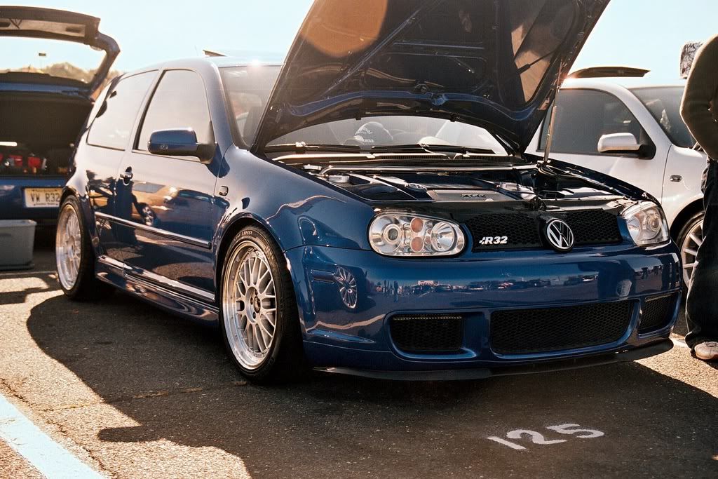

þannig er mál með vexti að ég er að leita mér að vetrarfelgum á golfinn og mig langaði að fá nokkrar tillögur frá ykkur
mig vantar 18" sem er auðvelt að þrífa og passa vel undir
er búinn að vera að velta fyrir mér gti felgunum en er á tveim áttum með þær
endilega komið með tillögur
m. fyrirfram þökk
kwóti
ps svona er hann í dag

Hmm ég var búinn að skrifa svar og mæla með OEM Golf GTi felgum, en mundi svo eftir tveimur þannig bílum sem ég hef setið í með felgurnar á og jújú það er kannski auðvelt að þrífa, en það safnast ekkert smá mikið af snjó saman í þeim sem að frýs um leið og bíllinn verður gjörsamlega ókeyranlegur á 40+
Þær hafa verið ófáar ferðirnar á 90 svæði sem ég hélt að felgurnar ætluðu bara að yfirgefa bílinn vegna titrings út af snjó í þeim.
Annars er nóg úrval af felgum til. Það ættu að passa felgur af t.d. Audi A3 nýjum og bara mörgum nýjum Audi/VW (og kannski Skoda, þekki það ekki).
Gatadeildingin er 5x112 og offset er 51mm á OEM R32, en ætli felgur með svona 45-55 myndi ekki ganga.
Centerbore er 57.1
Það passa líka felgur af Benz, þær eru 5x112 og með centerbore 66.5mm þannig þú þyrfti miðjuhringi fyrir þannig felgur. Bara passa upp á offsett.

var að spá í einhverjar basic 5 arma en er ekki viss hvort að þær lúkki undir beyglunni
annars er ég ekki viss hvort að mjög opnar felgur fari þessum bíl, ætli ég endi ekki á gti þótt að þær séu ekki ódýrar atm.
bbs lm og rs-gt eru draumurinn, en veskið er létt
