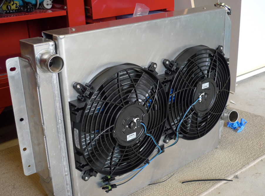

Vantar svona,, væri ekkert á móti 2x 12",, Má hinsvegar vera ein 14" eða stærra,, þarf bara að geta keyrt á því með enga viftukúplingu,,

Þú getur notað A/C viftu er með svoleiðis á blæjunni og þetta MÖKK virkar
þetta er víða til

Alpina wrote:Þú getur notað A/C viftu er með svoleiðis á blæjunni og þetta MÖKK virkar
þetta er víða til
Úr hverju þá? :thup:

T.D E34// E32

Alpina wrote:T.D E34// E32
Okei tjékka á því,, takk fyrir þetta,,

getur fengið stórar viftur á ebay... slim design, myndi taka frá SPAL og um að græja svona cover eins og er á myndinni sem þú póstaðir.. eykur kælinguna mikið

Mússó svaka vifta framan á vatnskassanum á þeim passar akkúrat á milli framan á e30
Sævar SMG er með svoleiðs virkar fínt og ég er að leita að svoleiðs á 335i

gæti verið að ég eigi AC viftu úr e34 :)
Annars mundi ég bara nota viftukúplingu. :roll:

Þar sem að hann er að swappa m50 ofaní e30 þá er það líklega plássleysi.

Það er alveg pláss fyrir viftuspaða með M50, var með svoleiðis á S50 og þar er minna pláss ef eitthvað er.

ég er með viftukúplingu og M50 :)
mótorinn meira segja framar en e36 lappir eru.

M50 er nokkurnveginn sama lengd og M20 ,,,
NÁKVÆMLEGA sama mál frá miðjum 1 cyl -> miðja á 6 cyl ,,,,,,,,,,,, sem að mig minnir er 48.5 cm

annars á ég til AC viftu úr E32 má skoða það að selja þér hana
