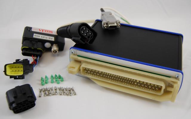

Sælir kallar.
Ætla að athuga áhuga á VEMS PNP group buy fyrir vanos og non vanos M50 vélar
Verðið er 115k heimkomið
Fylgir með map skynjari, wideband skynjari og nýr lofthita skynjari.
Búinn að selja nokkrar svona hérna meginn við hafið og eru menn mjög sáttir við pakkann.
Það fylgir map með sem ég stilli fyrir spíssastærð hvers og eins.

Jæja VEMSin fara að lenda á næstunni
Fyrsta sem þarf að gera þegar menn fá VEMSið sitt og ætla að fara tala við það og reyna setja í gang.
1. Horfa á öll þessi video - VEMSTUNE PLAYLIST
2. Það er tengst með serial tengi - flestum vantar þá USB-Serial adapter.
3. Hugbúnaðurinn er hérna - http://vems.hu/download/v3gui/dev/VemsT ... -09-13.exe
4. Stilla TPS - Í VEMSTune velja Tools - TPS Calibration wizard og fylgja leiðbeiningum
5. Stilla Wideband, víra eftir þessu LSU 4.9
- Velja Tools - WBO2 calibration
6. Tengja nyjann lofthita skynjara, það þarf að lengja original viranna, skiptir ekki hvor er hvað, original skynjarinn er næst hvalbaknum undir soggreininni. Besta staðsetningin er í intercooler rörunum eftir intercoolerinn.
7. Tengja MAP skynjarann í FPR vacuum slönguna
8. Ef það eru nýjir spíssar þá þarf að setja þá upp í Base Setup - Engine setup, ýta á F1 til að sja hvernig það er reiknað. sbr.
2500cc/660cc per spíssa/6cyl = X * 6.49, menn breyta bara ef þeirra er eitthvað öðruvisi.
Nú er hægt að reyna fara setja í gang.
