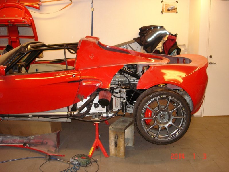

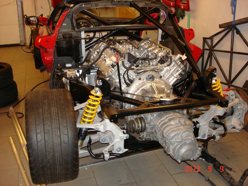

Þokkalega græjan! Geggjað project.
Það væri gaman að vita hvort að S65 mundi komast fyrir án þess að lengja grindina.
Hef oft pælt í því líka hvort að afturendi af Cayman/Boxster gæti gengið, þ.e. Gírkassi, öxlar og fjöðrun

Já.. það er svona ... VENOM... stíll á þessu

Þetta er geggjað.
Er þetta ekki Boxster gírkassi ?
þekki það ekki. en sýnist að þetta sé Porsche kassi,,,,,,,,, sem er yfirleitt notað í svona rear engine swapp

sýndist ég sjá í þræðinum að þetta væri boxter kassi

hvar settu þeir startarann

Hann er með kickstarti, ekkert màl að sparka 5ltr 10cyl með 12:1 í cr į gang.

Þeir eru með hann á orginal staðnum.
Rétt glittir í startkransinn uppúr húsinu
